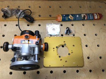

Deze week heb ik een Triton TRA001 en Incra inlegplaats binnen gekregen. Door de verkoop van mijn frees/zaagtafel heb ik geen freestafel meer, dus ik wil een nieuwe bouwen. Het liefst bouw ik die in de tafelverbreding van mijn SCM, maar ik kan pas zien of dat lukt als de zaag er is. Ik wilde daarom eerst nog wachten met bestellen totdat ik de SCM had. Echter raken zowel de Incra spullen als ook de Triton op steeds meer plaatsen uitverkocht en lopen de levertijden op tot wel oktober! Dat risico wilde ik niet lopen en heb daarom nu al alles besteld.

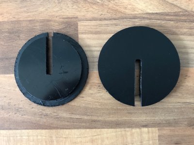

Binnenkort wil ik lintzaaginserts voor diverse modellen (Inca, Kity, Hammer) gaan verkopen. Dit weekend heb ik de eerste tests op de CNC gemaakt. De afwerking is nog wat ruw, maar dat komt wel in orde.

Feedback aan L.N. gegeven over de inlay's en mijn origineel door gestuurd via de app :) die heeft namelijk pootjes. Had 2 inlay's gekregen duidelijk genummerd. 1 zuigde zich echt vast echter moet hier nog kleine aanpassing in de sleuf aan gedaan worden. Dank L.N. voor de mooi inlay die zit er nu permanent in :)

Graag gedaan. Ik ga de sleuf nog een mm breder maken en dan is ook dat ontwerp in orde. Dan nog de Hammer en we kunnen gaan beginnen. Als iemand er een wil van een andere model, dan kan ik wel kijken of ik die kan maken.

Danny1984 & DitchDeurne: ik cnc de onderdelen en dat is vaak steviger dan 3D printen. Maar dat maakt ook dat ik de stofafzuiging niet kan maken. Ook de pootjes aan de insert kan ik niet maken. Dat laatste is geen probleem omdat ik op mijn zaag altijd inserts zonder pootjes heb gebruikt.

Danny, ik hoop vandaag of morgen nog een verandering in de Inca-insert door te voeren. Deze zal ik dan naar hstraat sturen voor een test. Tegelijk maak ik dan ook nog een nieuwe insert voor de Hammer, omdat de eerdere test net niet goed genoeg was.
