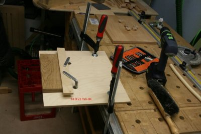

Zo klemmen bedoelde ik, misschien is de foto duidelijker dan mijn uitleg :)
En als je de ruimte er voor hebt, dan de zware lijmtangen omgekeerd gebruiken, bij mij wil dit niet.
Bekijk bijlage 5859
Als je de plaat zo dicht bij de rand klemt kan je nauwelijks neerwaartse krachten uitoefenen. Ook al gebruik je nog zulke zware klemmen. Omdat je zo dicht op de rand zit kan je weinig moment opvangen. Kracht x afstand = kracht x afstand. De rand fungeert als scharnierpunt (eigenlijk scharnierlijn). Met de werkbankklemmen, als ze tenminste redelijk in de gaten passen kan je verder van de rand klemmen en wordt het al wat steviger.

De plaat had misschien voor de duidelijkheid wat verder op de tafel gemoeten, maar dit was even snel om een foto te maken bij de uitleg.
Op de foto is het 9 mm, maar als je zoals ik vertelde, 18 of 22 mm gebruikt heb je op zon klein stukje geen last van doorbuigen, bij mij in ieder geval niet. (Plaat 9 mm is op de foto 300 x 400 mm)
Had zo snel niet een strook 18 of 22 mm, ja had ik wel maar dan had ik er een halve plaat voor moeten verzagen, en dat wilde ik niet. (en de buurman denk ik ook niet om half 12 's nachts:) )
Dus had ik even snel een plaatje 9 mm gepakt en daar 2 gaten van 20 mm in geboord met een vlinderboor (speedboor).
Ik heb hier zelf geen meubelmakers bank, maar een aangepast MFT3, dus dat is dan anders hé?
Het ging om het idee hoe je buiten je werkbank kunt werken.
Daarom had ik er in het rood bij getypt 18 of 22 mm.

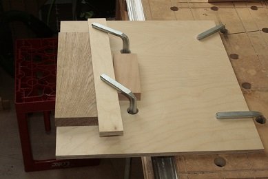

Maar zo kan Rendew niet klemmen. Maar als hij werkbankklemmen heeft wel weer :)
Het gaat om het idee niet om de exacte uitvoering, nam aan dat dit begrijpelijk was.
Maar voor WR44 nog een keer dan :)
Bekijk bijlage 5868
