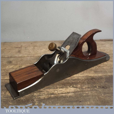

Op de Engelse ebay.co.uk zijn heel wat infill schaven te vinden. Bij veel schaven is niet te achterhalen wie de maker is geweest. Er waren een eeuw geleden heel veel gereedschapsmakers in Engeland en er werd ook heel veel zelf gemaakt of deels zelf gemaakt. Mocht je een passende beitel zoeken, dan kun je op de engelse ebay zoeken naar een 'parallel plane iron' van de juiste maat. Dit zijn schaafbeitels die over de hele lengte even dik zijn. Op de engelse ebay kun je ook zoeken naar The Plane Iron Shop, dan weet je waar je naar op zoek zou kunnen gaan. Ik denk dat op de greep nog een sierlijk, tja, hoe heet dat, stukje hout hoort zodat de greep wordt zoals op de foto.1790355076570.png
