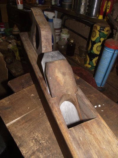

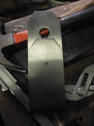

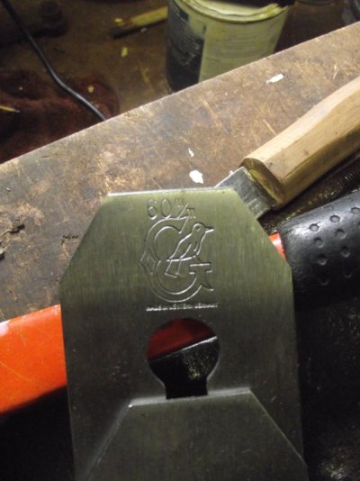

In mijn reischaaf hoort een beitel van 60mm. Maar daar heeft iemand een 65mm beitel voor afgeslepen. Dat is jammer, want ik heb nog een houten blokschaaf met een 65mm beitel die zo'n beetje tot het gat is opgeslepen.

Eéntje met afgeschuinde bovenkant? Als je de beitel ondersteboven gebruikt kun je nog effe, als je bij deze de oproep plaatst kun je zelfs eerder mazzel hebben.

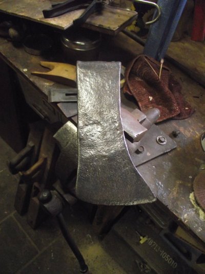

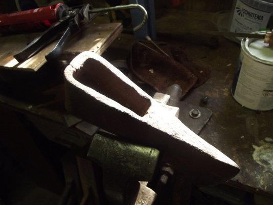

Tijdens het afbreken van onze oude schoorsteen kwam er tussen het metselwerk een oude bijl tevoorschijn. Bijgeloof? Steen te weinig? Maar een bijl zal toch aardig meer hebben gekost dan een steen? Weegt op 5 gram na 2 kg en meet 21.5 cm. Voorwaar geen kleine jongen. Ook in de tijd van de schoorsteen bouwen, 1915, geen goedkoop ding. Zit bovenop de kop een klein scheurtje dat ik ga uitslijpen en dicht lassen. Even over de slijpsteen, steel erbij maken en voila! :)

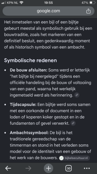

Ben zelf niet zo thuis met AI maar begin er steeds vaker gebruik van te maken….(helaas). Heb zelf ook al een paar tijdcapsule’s gevonden en naderhand met een aanvulling weer teruggeplaatst 🤗, vandaar dat ik hier aan dacht .
Blijkt AI m’n gedachten te ondersteunen 🫣

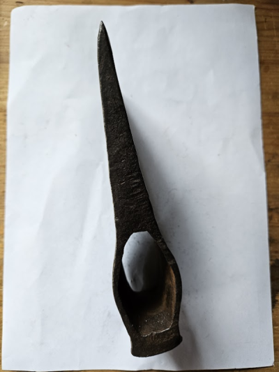

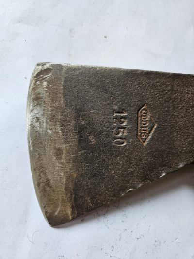

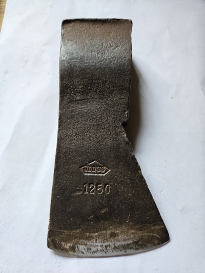

Hier ook een bijlenkop als nieuw oud gereedschap.
Afgelopen weekend op familiebezoek in Duitsland lag deze bij hun buren te wachten om opgehaald te worden voor oud ijzer. Familielid vroeg voor de grap of ik 'm wilde hebben. Een oud uitziende bijl met gewicht en logo in de kop - dat kon wel eens oude kwaliteit zijn!
Thuis het merk opgezocht: JDDUS staat voor J.D. Dominicus und Söhnen, een gereedschapsfabrikant uit Duitsland, opgericht in 1822 (Deutsche Werkzeughersteller und -händler: Remscheider Sägen- und Werkzeugfabrik, J. D. Dominicus & Söhne, Remscheid-Vieringhausen). De leeftijd is niet te schatten aan de hand van het stempel, maar in ieder geval oud.
Enfin, de historie vind ik hier minder interessant dan bij de bijl van @Roel22, belangrijk is dat-ie weer opgelapt wordt voor gebruik.
De kop heeft een mooie laag patina, wat vliegroest van buiten liggen, en de snede is licht toegetakeld - paar deukjes, en zo te zien ooit met een heel grove schuurband geslepen.
In mijn enthousiasme geen foto's vooraf gemaakt. Ik heb met een messing borstel en wd-40 het ergste roest verwijderd. Toen met de bijlkop haaks op de slijpsteen de kromming van de snede hersteld, en vervolgens met een vijl en slijpsteen voorzichtig de snede zelf weer geslepen.
Voordat ik verder ga en iets verkeerd doe, nog tips? De kop is in ieder geval asymmetrisch. Moet ik daar nog rekening mee houden met slijpen?
Daarna een tripje Hornbach voor een nieuwe steel en dan hakken! (Ik weet dat sommigen dan oneerbieding gaan vinden, maar ik heb geen tijd om er zelf een te maken en winkels waar ik de steel zelf kan passen en uitzoeken op nerfrichting zijn schaars in de buurt).

Het uiteinde lijkt iets scheef te staan t.o.v. de rest. Of is dat gezichtsbedrog.
Lijkt me wat lastig om dan mee te werken....
De kop staat niet scheef maar is asymmetrisch, daardoor zit de snede iets uit het midden. Dit profiel lijkt me wel origineel: de rechterkant is nagenoeg vlak terwijl de linkerkant schuin naar de snede loopt.
Mijn kennis van bijlen is zeer beperkt, vandaar ook het beroep op de expertise van een aantal leden hier.
