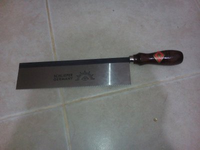

Toffel / kapzaag van Carl Schlieper - eye brand (eigenlijk een messenfabriek)
Nooit eerder gezien maar super scherp.
Oud niet meer geproduceerd merk ,maar wel splinter nieuw!
Foto lukt niet: zie Schlieper tenon saw
Nooit van het merk als gereedschapsmaker gehoord, wel dat ze messen maken. Toffel zaagje ziet er uit als gloed nieuw, is goed bewaard gebleven.
