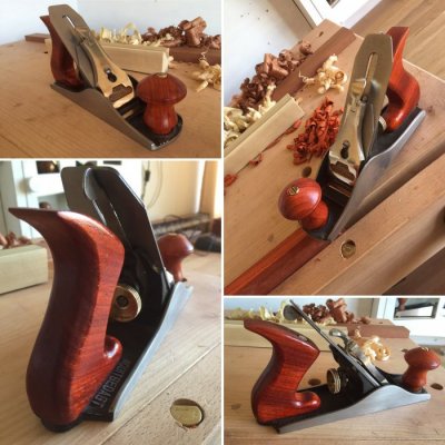

Het lijkt wel een gloed nieuwe schaaf, mooi gerestaureerd Patrick.
Groet Pel
