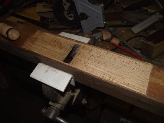

Dat is wel een heel groot stuk, meestal is het een veel kleiner stukje, en ik geloof dat het te prefereren is om de voorkant van de insert driehoekig te maken.

@LFlab, dat er zo'n groot stuk uit moest had te maken met de holling die de zool over die afstand vertoonde. Pas op deze afstand vertoonde de stalen rei geen kieren meer.
@chevy66, ik snap wat je bedoeld. Ik ga echter eerst de houten variant proberen tot een mooi resultaat te brengen. Ik kom vast nog eens zo'n exemplaar tegen waar ik dan met staal kan gaan knutselen.

Ah, dus het was niet alleen de mond die rondom beschadigd was, maar heel de zool.
Dan misschien makkelijker om hem helemaal een centimeter af te schaven en er een complete zool onder te lijmen uit beuken of zo? Dan hoef je ook niet secuur een stukje hout in te laten, maar flats je er een heel stuk onder, hoef je alleen de zijkanten netjes gelijk te maken.

Dat beuken is wel een dingetje. @LFlab. Dat kom je nagenoeg nergens tegen. En ik weet het niet, maar ik heb het gevoel dat eiken hier minder geschikt voor is. Maar ik zag in het filmpje dat die meneer er esdoorn en ook een stukje tropisch hout in heeft verwerkt, ik zal wel iets vinden.

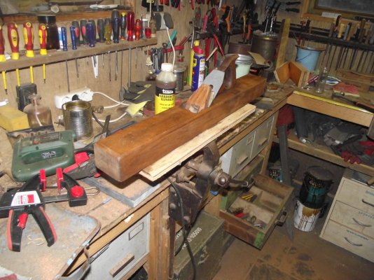

Ik heb bij de buurman een stuk merbau kozijnprofiel op de kop getikt en het hele spul zit nu in de lijmtangen, we gaan het beleven. @henkverhaar , niets, maar dan ook echt niets komt hier zgn rustiek aan de muur te hangen. Geen zeis, geen sikkel of hooivork, laat staan een schaaf.... hier wordt gewerkt of je gaat de deur uit...:)

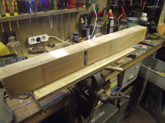

De laatste hand gelegd. Ingewreven met gekookte lijnolie, waar ie mooi van is gaan glanzen.
En nu kreeg ik vandaag te horen van iemand die de foto's zag dat hij ook nog wel zo eentje voor me heeft liggen. Mocht ik hebben. Je hebt van die dagen.... :)

top resultaat en dat is tevens 100% duurzaam dan een nieuwe schaaf aangeschaft (dit in het kader van misbruik maken van de term duurzaam bij vervanging van een niet nader te noemen koffertje)
