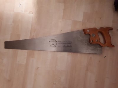

Vanmorgen op de vrijmarkt, een Disston D-8, 26", 6 tpi, uit de periode 1917 -1940, gebaseerd op het medaljon. Vanmiddag ontroest en schoongemaakt, nu alleen nog slijpen en zetten.
[Edit] Er is bijna niets over van de ets helaas, maar dat wat er nog is lijkt er op te wijzen dat deze zaag van voor de producktlijnwijziging van 1928 is.

Mooi resultaat en mooi opgeknapt. Als ik het zo zie is de tandlijn hol, terwijl het feitelijk iets bol moet zijn. Maar hij moet minimaal recht lopen. Dat 'recht vijlen, zou ik voornamelijk aan het achtereind doen, omdat bij de voorkant hij al aardig weg is gevijld.

Klopt, hij is inderdaad wat hol, was me ook al opgevallen. Ga ik wat aan doen :)

Vandaag de restauratie afgemaakt. Ik moest aan de achterzijde (bij het handvat) de bestaande tanden meer dan volledig wegvijlen. Toen ze bijna weg waren, het blad met een ijzerzaag ingezaagd op de plekken waar de nieuwe tanden gevijld moesten worden (a la Paul Sellers) om te juiste plekken te houden en het de vijl wat makkelijker te maken. Ontkwam er helaas niet aan ook van de laatste 4 cm aan de voorkant een millimeter weg te halen.
Hij zaagt nu weer prachtig, moet alleen nog aan de lengte wennen, nog nooit zo'n lange zaag gehad.

Goed werk. Het is een zeer goede zaag, de D8. Timmerlieden gebruikten hem ook. Hoewel in de VS meer typen Disston werd verkocht, bleef het in NL meestal beperkt tot de D8. Zelf heb ik nog een D8 uit de jaren vijftig, waar nog nooit mee is gezaagd.

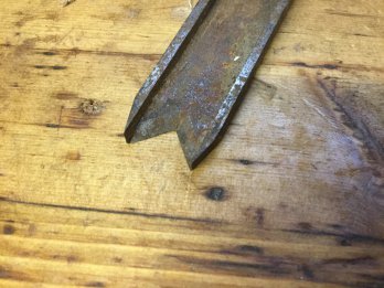

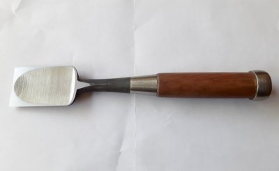

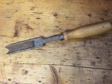

Hoi, ik heb onlangs een doos oud gereedschap gekocht op marktplaats. Daar zat deze beitel bij. Het merk ‘double bullock’ is van de firma lohman & co, maar Meer info heb ik niet kunnen vinden. Heeft iemand enig idee waar deze beitel voor dient?
Groet, eelke
Groet, eelke

Deze beitel lijkt mij om op de hoek hout weg te halen , omdat deze zo te zien op 90 graden is geslepen .
Is de onderzijde vlak of iets gebogen , een vlakke volgens mij om pennen ( pen / gat ) af te werken .
Maar er zijn anderen die het beter weten als mij .
Groeten Willem
Ik dacht een kanaalbeitel, maar waar hij voor gebruikt werd weet ik niet, waarschijnlijk in de beroepen wagenwiel makers of kuipers, een timmerman had zo'n beitel niet.

Bedankt voor de tips. Heb er uiteindelijk iets over gevonden. Het is een mes/beitel die gebruikt wordt om bast van een rubberboom te snijden: https://cooperstoolmuseum.com/timber-scribes-rubber-tapping-knives/
Op internet staat 1 catalogus van lohman&co gereedschap van voor wo2 met een heel hoofdstuk over rubber aftap gereedschap. deze stond er helaas nog niet tussen, dus niet te dateren?
mocht iemand deze leuk vinden voor de verzameling dan hoor ik het graag. Gr eelke

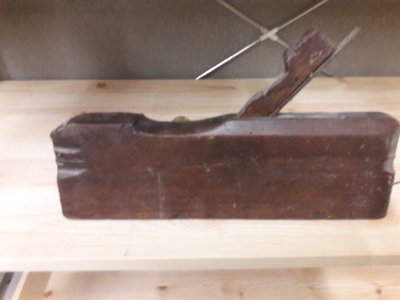

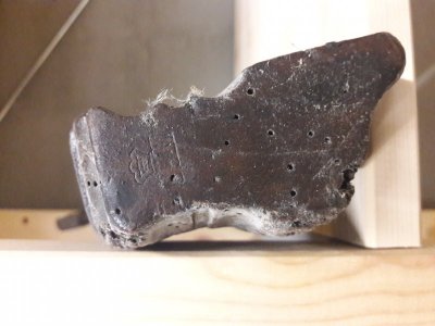

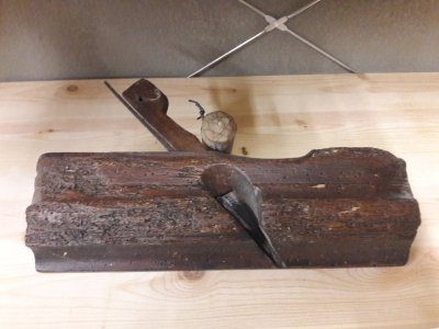

ik heb even wat hulp nodig bij het dateren van deze nooitgedagt schaaf.
ik heb deze schaaf gekregen van kennissen, daar hing deze tegen de muur al decoratie.
jammer genoeg is de heer des huizen er met de verfborstel over gegaan tijdens het schilderen van de ramen.
graag had ik geweten hoe oud deze schaaf is .
verder ga ik de schaaf proper te maken met spiritus en dan in de gekookte lijn olie te zetten.
mvg
Jan
Een profielschaaf van ik denk Nooitgedagt, kan van laat 1800 zijn of begin 1900 is niet te schatten, hij is m.i. het opknappen niet waard, hij zit vol wormsteek en het profiel van de schaaf is vergaan.

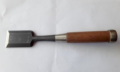

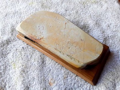

Rechtstreeks uit Japan, een 10-delige set oirenomis. Dit is de 36mm beitel. Voor degenen die bekend zijn met het fameuze merk Kiyotada, deze zijn bijna zo goed. Kiyotada is iets taaier maar het verschil is klein. De snijlaag is shirogami-ichi-go gehard tot 66HRC, volle hardheid dus, en tot in perfectie hittebehandeld. Er zijn nog een paar (bejaarde) beitelsmeden in Japan die deze kwaliteit kunnen leveren en de maker van deze beitels is daar één van.
En natuurlijk moet daar een mooie Ohira suita bij. Soms kun je op Yahoo Japan Auctions leuke dingen vinden.
