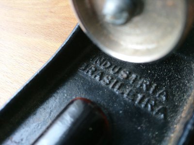

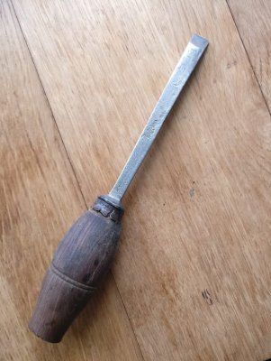

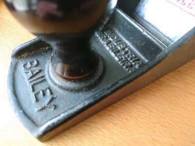

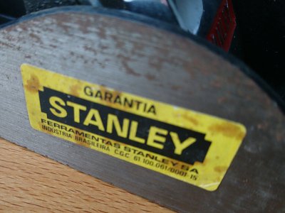

Heb twee Bailey's opgepikt. Gemaakt in Brazilië. Was benieuwd naar de leeftijd, maar er nauwelijks iets over te vinden. Ik vermoed dat het een vrij nieuw model is. De diepteafstelling is staalkleurig. Dat kom ik bij de nieuwe modellen niet tegen.

Welkom op het forum, dit zijn meestal namaak Stanley schaven, Stanley heeft de naam Stanley ooit eens verkocht voor veel geld, vandaar dat je vaak Stanley gereedschap vind wat helemaal met het echte Stanley niets van doen heeft. Soms heb je geluk dat het nog enigszins redelijke kwaliteit is, maar ook vaak van inferieure kwaliteit, omdat het goedkoop is, en er Stanley op staat wordt het toch verkocht.
Tom085
20 mrt 2016
Dank voor je reactie en je welkomsbericht. Ik las al wel een tijd mee..
Kwalitatief is het oke, het staal is dikker dan de echte oudere Stanley Made in England die ik heb. En schaven doen ze prima. Over de standtijd van de beitel weet ik nog niets.

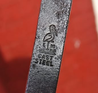

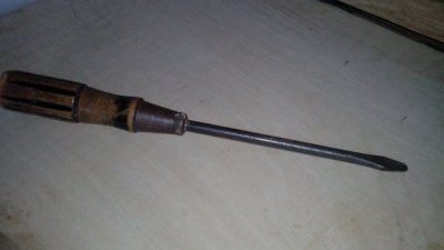

Ik heb onlangs weer een setje oude beitels op de kop getikt en opgeknapt, van 1 hakbeitel kan ik de herkomst ook met behulp van Google niet achterhalen. Heeft iemand van jullie een idee? Er staat EM, en wat lijkt op een ooievaar/reiger:

Jazeker, dat is een van de eerste haltes als ik iets tegenkom wat ik nog niet ken, maar met verschillende zoekwijzes ook daar niet gevonden.
Ik denk dat het een Amerikaanse of Engelse beitel is, omdat er Cast Steel op staat, in het Duitst zou er m.i. Cast Staal op staan?

Duitse beitels hebben ook wel eens cast steel erop staan, voor de export denk ik. Hier twee foto's van de volledige beitel. Handvat lijkt me niet origineel overigens.

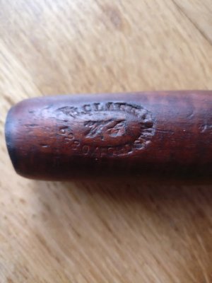

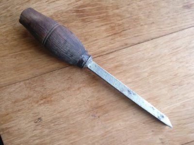

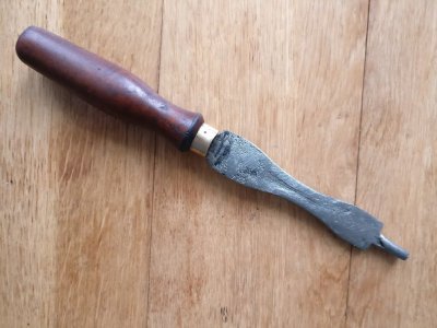

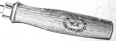

En gelijk nog maar een 'puzzel' erachteraan. In dezelfde oude bak roest zat onderstaand stuk gereedschap: Ik weet niet waar het toe dient. In het handvat is een merk gedrukt van W.Clark, 528 Oxfordsw volgens mij. Google helpt niet, omdat Clark een te veel voorkomende naam is denk ik.
Leuk dat jullie meedenken!

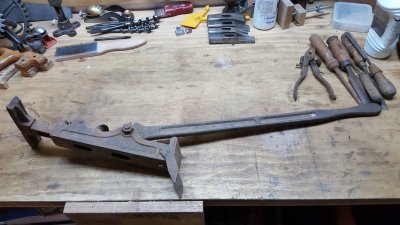

Hallo allemaal. Ik ben redelijk nieuw hier. Ik heb de afgelopen tijd op mijn gemak lekker meegelezen en een beetje gekeken hoe het er aan toe gaat op dit forum. En ik durf het nu aan om wat actiever mee te gaan doen. Ik heb het volgende gevonden in een doos vol roestig gereedschap. Wie kent het en weet hoe het heet? Merk is van Diepaca. Google kan me niet helpen.

Wow,die is snel! Dank Ronald. Google afbeeldingen laat er niet zoveel zien. Maar met het beetje info dat ik heb gevonden ben ik er al wel achter dat deze vloeraandrijver niet helemaal compleet is. De haken missen.

De haken ontbreken wel vaker maar dat maakt hem nog niet onbruikbaar
De punten aan de achterkant sla je in de balk en dan zou je bij zwaar drijf werk de haken in de zijkant van de balk vast slaan zodat de voorkant niet omhoog komt , nou kan je ook met je voet druk zetten op de houten klos die tussen de drijver en de plank inzit meestal kan je zo voldoende neerwaardse kracht zetten om hem goed te laten functioneren ,is dit niet het geval kan je ook met een spanband dit oplossen

Bij jouw lijkt het 1 platte pen in plaats van 2 punten zoals ik hem ken , zal wel weer een variant zijn

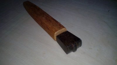

Gisteren kwam langs de kringloop, dus even binnen gekeken en deze 2 mee genomen.
Een stanley - yankee no. 90, zegt dat iemand iets? Heeft iemand hier achtergrond info over?
Ook het volgende stuk gereedschap tegen gekomen. Geen flauw idee wat het moet voorstellen. Staat geen merk of tekentje op en het handvat is volgens mij van iroko. Iemand enig idee wat het is en waar het voor gebruikt wordt?
