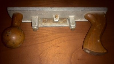

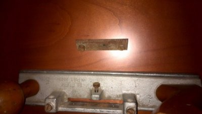

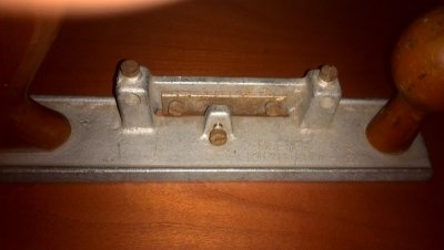

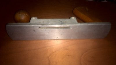

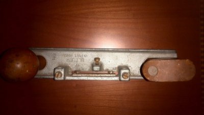

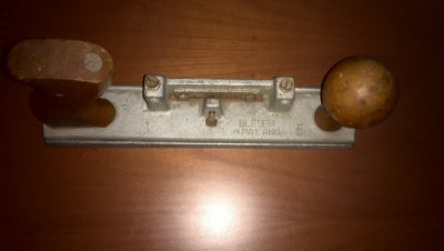

Ben de hele avond bezig geweest te kijken wat ik kon vinden over een Zwitserse Bleuer schaaf die ik heb gevonden. Een onogenlijk geval maar ik vond heb zo'n vreemd ding dat ik 'm toch maar meegenomen heb.
Er hoort een zijgeleider bij die helaas ontbreekt, er zat een scheermesje geklemd tussen het geslepen, verroeste klemblad/keerbeiteltje, dat op de laatste foto verwijderd is en net als een stanley 80 lijkt te dienen om spanning te zetten op het mesje dat worden gespannen tussen dat keerbeiteltje. Het apparaat is van gegoten aluminium. Ik heb een mailtje met deze foto's gestuurd naar Wolfgang Jordan van www.holzwerken.de omdat die site opkwam toen ik Googlede op Bleuer Schweiz en ik daar wel een paar patentnummers vond. Verder stond er bij die patentnummers dat het om een een "Handgerät zum Schneiden von Nuten in Holz und holzänlichen Stoffen" ging. Ik dacht dat Nuten dames van lichte zeden waren, ben dus erg benieuwd naar het antwoord van de heer Wolfgang Jordan. Maar die knop die op het ding zit is inderdaad net een aarsplug.
Groet, Zaagselsnuiver.

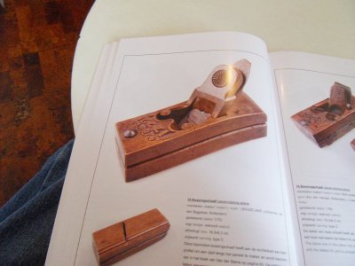

Ducotools heeft een grote verzameling schaven opgekocht uit de 18de eeuw, ze geven een boekwerkje uit met foto's van de schaven 60 bladzijde met info over de schaven. ik heb een boekje gereserveerd bij Marie-Jozé de prijs incluis verzendkosten €16,90

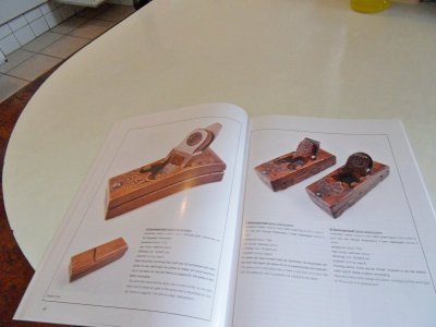

Ik heb het boekje Nederlandse schaven uit de uit de 18 de eeuw binnen gekregen, voor diegene die ook het boek Vier Eeuwen Nederlandse schaven van Gerrit van der Sterre hebben, vind ik dit een leuke aanvulling met mooie grote kleuren foto's van rijk versierde schaven.
Pine
6 nov 2015
552
Leuk boek om je te verwonderen !
wat ik me af vraag is of deze schaven ooit gebruikt zijn geweest of dat ze meer een soort kunst waren want ze zien er zo hagelnieuw uit , staat dat ook beschreven ?
Ja pine, ze zijn allemaal in gebruik geweest, ze denken dat de versieringen niet door de eigenaars van de schaven zelf erop zijn gemaakt, iedere periode in de 18de eeuw had zijn eigen versieringen op de schaven. Volgens deskundige zijn de versieringen op de schaven van hoge kwaliteit, zeer waarschijnlijk van een houtsnijder.

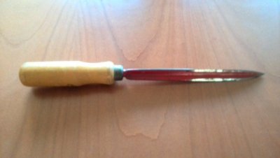

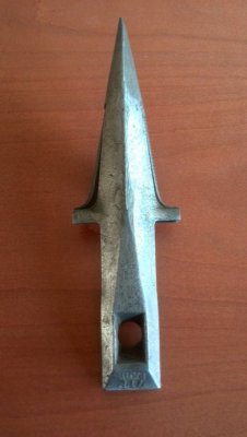

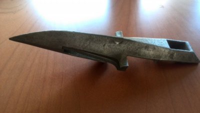

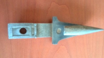

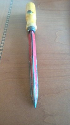

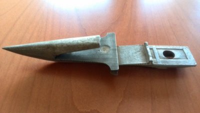

Afgelopen dagen weer op zoek geweest bij kringloopwinkels naar gereedschap dat ik nog niet had, maar je komt dan ook altijd dingetjes tegen waarvan je niet weet wat het is. Maar ja, als het 50 cent kost, dan neem je het toch maar mee. Item 1:
Het ziet eruit als een lang, driehoekig mes waarvan de bladen 120 graden t.o.v. elkaar staan. Hierdoor zijn die bladen die bij elkaar 6 snedes hebben in 3 keer te slijpen.
Item 2:
En wat is dit? Er zit een getand blad in dat helaas vastgelast lijkt, ik krijg het i.i.g. niet los. Het is een onderdeel, maar waarvan? Op de afgeschuinde achterkant staat 71P , daaronder het merk Fahr.
Als iemand iets weet en kan vertellen, graag!
H.Katan
15 jan 2014
247
Item no1 is een schraapstaal en dan voor metaalbewerking, item 2 is een heel intrigerend voorwerp wasrvan ik de functie wel zou willen weten maar niet ken
H.Katan
15 jan 2014
247
Maar google doet wonderen dit is wat ik vond " einzelfinger für mähbalken " het is een onderdeel van een maaibalk .
zaagselsnuiver
2 jan 2017
127
Den Haag

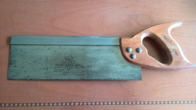

Katan, hartelijk dank, Google, ik was er nog niet aan toe gekomen. Ben vooral huishoudelijk bezig vandaag, wasjes draaien en zo. Tsja, maaien doe ik niet, en qua metaalbewerking ben ik niet verder gekomen dan de ijzerzaag, slijptol en laatst voor het eerst met tap en snij set in de weer geweest. Wist niet dat er in de metaalbewerking ook werd geschraapt, maar ik heb laatst een Stanley 80 op de kop heb getikt en de prijzen voor een vervangend schraapijzer vind ik toch wel schrikbarend. Maar op YT gezien dat je van oude zagen die ook zelf kan maken. Heb dus op Koningsdag een paar oude zagen geritseld waar ik vanavond maar ff wat schraapijzers van ga maken. Kan ik tenminste de slijptol weer eens gebruiken.
handvat is wél mooi..
tis een Sandvik 270
26 inch lang
maar moet geslepen worden en daar heb ik geen verstand van dus de slijpschijf er maar in.
Ik heb ook geen verstekbak dus deze moet er ook aan geloven:
Spear & Jackson maakt overigens ook die Duifjes, en ik heb er een oude spookschaaf van.
Op dat Duifje dat ik heb zit zo'n mooie zegel, maar deze is niet echt bijzonder.
En als laatste vondst nog deze, ook weer een Sandvik, maar wat moderner.
Heeft een plastic/hardhouten handgreep. En helemaal geen schroeven of zegels. Dus hoe je die nou uit elkaar haalt??
Model 2000, schijnt extra gehard te zijn. Is natuurlijk wel gunstig voor de stand tijd van mijn schraap ijzers.
22 inch lang dus minstens 7 schraapijzers!!
