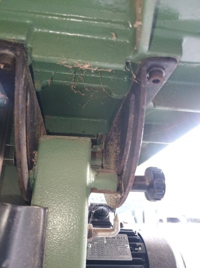

Er staan op you tube filmpjes om het boven en onderwiel op elkaar af te stellen. De meningen hierover staan tegen over elkaar. Mijn advies is blijf van het onderwiel af. Stel zoals chevy66 zegt alleen aan het bovenwiel.
Ter info vaak zitten aan de as van het onderwiel aan de achterzijde 3 bouten hiermee kan je het onderwiel stellen. Uit mijn eigen ervaring kan ik zeggen niet aankomen, tenzij er echt een rare afwijking in zit.

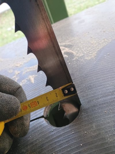

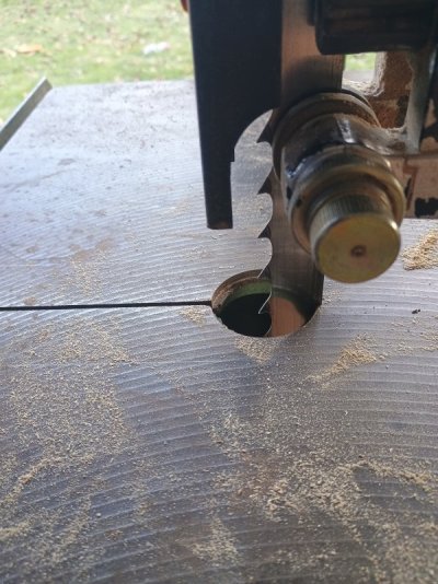

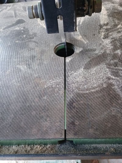

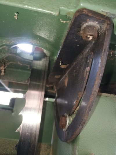

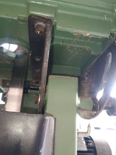

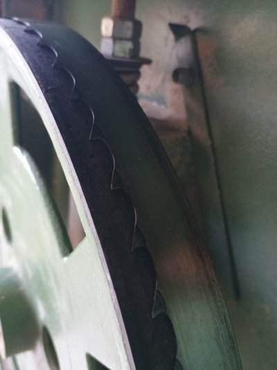

Nou, blad blijft mooi op de wielen liggen nu. Ik heb diverse filmpjes bekeken. Blad ligt nu met achterzijde tanden ongeveer midden op het wiel. De achterkant steekt uit aan de achterzijde van het wiel.
Ik heb bij de koop twee zaaglinten gekregen. Beide zijn breed met grove vertanding. en het blad zit helemaal achterin het gat van de tafel en heeft zelfs een groef geslepen in de achterkant van het gat.
Ik dacht, ik verplaats het blad gewoon iets naar achteren, maar ik zie geen verstelmogelijkheid ( of ik kijk niet goed).
Het blad zit ook niet helemaal in het midden van het blad ( links-rechts) en dat is wel wat te verstellen, maar dat gaat niet, zolang het blad in de groef aan de achterzijde zit,
Zie foto's.

Heb je vlakke wielen, of staan ze een beetje bol? Als ze vlak zijn, dan dienen de tanden net buiten het wiel te staan en komt zodoende het blad een flink stuk naar voren
Waarderingen: Athanor
kees poortman
21 sep 2015
409
312
Oosterbeek
De tanden horen toch net VOOR de wielen te liggen....? Anders sta ik al jaren verkeerd te werken met mijn hele oude DeWalt:unsure:, maar die zaagt wel OK
Met de tanden voor de wielen is ook je contact met het blad opgelost.

Hoe breed zijn je wielen? Ik heb het idee dat de zaagbladen die je nu hebt, vrij groot zijn voor je formaat zaag. De zaag hoort in ieder geval niet in je tafel te lopen. Op de foto waar je het zaagblad op het onder wiel ziet, kan hij zo maar 1 a 1,5 cm naar voren. Dan zaagt het blad ook niet meer met de achterkant in de tafel.

Op één van jouw foto's zie ik dat het lint diep in de bovenste zaaglintgeleider loopt. Kan niet zo zien of dat is ingesleten, maar een zaaglint dient, als er niet worct gezaagd, helemaal vrij te lopen.
Bij het afstellen de boven- en ondergeleiders zo instellen dat het lint nergens tegenaan loopt.

Ook al zou je een bolling op het bovenwiel hebben dan dient het blad meer naar voren te komen. Moet dan met het midden over het hoogste punt van de bolling lopen.
Breedte moet ik opmeten, maar wel breder dan het blad. Het blad zal nu wel teveel naar achteren liggen. Ik ga dit weekend weer verder met afstellen. Die foto van het blad op het wiel is van het bovenste wiel.

@ Thomasz: de zaag loopt vrij. Als ik het wiel ronddraai, is het enige punt waar hij nu aanloopt, de achterzijde van de tafel. De zijgeleiders en achtergeleider hebben ca. 1 mm speling ( waarmee ook de vraag van @ John1969 is beantwoord: Ja hij heeft een ruggeleider.

Als je zaagblad op het bovenwiel zo ver terug ligt en dus blijkbaar ook op het onderste wiel, want het blad raakt de tafel . Kan je dat dan niet met de afstelling van je bovenwiel corrigeren?

Nou, dat hoop ik, want tot nu toe bleef het zaagblad op het onderste wiel steeds naar achteren lopen, ook als het zaagblad op het bovenste wiel mooi met de tandjes voor het wiel lag.

Hoe veel spanning heb je op je zaaglint staan? Dat het zaaglint niet door het midden van het gat in je tafel loopt, kan komen door wielen die opnieuw bekleed zijn. Als het bekledingsmateriaal iets dikker of dunner is dan wat er oorspronkelijk op lag, loopt de zaag niet meer in het midden van het gat. Ik zou eerst eens een nieuw zaaglint voor je machine bestellen.
elzenmaa
23 nov 2014
1.214
352
Je hebt twee zaaglinten zeg je, uit je tekst concludeer ik dat je het 2e lint nog niet geprobeerd hebt. Ik zou dan ook eerst eens kijken of dat zaaglint beter loopt.
Nu lijkt het of het bovenste wiel het lint naar voren haalt en het onderste wiel het lint naar achteren laat lopen waarbij de gietijzeren tafel de begrenzing vormt. Dat het lint daar al is ingesneden doet vermoeden dat het al een tijd zo is en dat de kracht waarmee dit gebeurt behoorlijk is.
Wanneer het andere lint hetzelfde loopt zou je kunnen kijken of beide wielen in lijn staan of dat er iets scheef is, deze video bijv. laat zien hoe je dat kunt doen.
