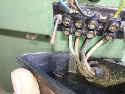

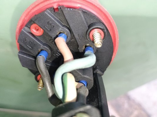

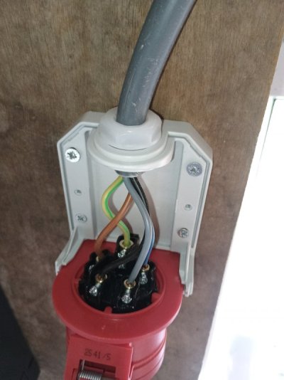

Hier een foto van WCD, stekker en klemmenblok zaag. Ik heb nu geen duidelijke foto van schakelaar en klemmenblok motor. Die moet ik later even maken.
Op de stekker zie je de blauwe draad aangesloten op de N ( waar hij hoort dus). Op het klemmenblok zie je de blauwe draad linksonder ook zitten ( excuses voor de belichting van de foto :oops:).
Deze vijf-aderige kabel heeft blauw, bruin, geel/groen en twee zwarte draden en op het klemmenblok zie je dat ze dus blauw hebben aangesloten en een zwarte hebben afgeknipt.WCD.jpgStekker.jpgKlemmenblok.jpg
11.651
4.518
De stekker aan je machine lijkt nieuw. Het is goed mogelijk dat er eerst een 4 polige stekker aan heeft gezeten. Waar in de blauwe draad als fase draad is gebruikt, zoals het geval lijkt in de rest van je machine.

Dus degene die de nieuwe stekker er aan heeft gezet heeft niet gecontroleerd hoe de bedrading van de machine was. Dat bedoel je toch?
Mijn idee is om de kabel opnieuw aan te sluiten op het klemmenblok, maar dit keer de afgeknipte zwarte draad aan te sluiten en de blauwe draad af te doppen. Dan zou het moeten werken toch?
11.651
4.518
Lijkt me wel. Je kan de bedrading toch volgen en even controleren of verder alles goed zit?

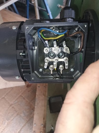

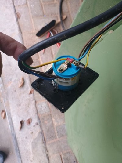

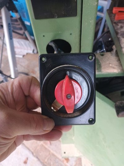

Hier nog een foto van de aansluitingen op de nieuwe motor en een van de voorzijde van de schakelaar.
    82,4 KB · Weergaven: 20
    66 KB · Weergaven: 20
11.651
4.518
Lijkt me een simpele draaischakelaar met 3 contacten. Kan je weinig verkeerd aan doen.
Zapduck
28 mrt 2024
39
Groningen

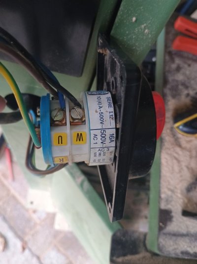

En de schakelaar achteraanzicht en opzij
    66 KB · Weergaven: 17
    63,2 KB · Weergaven: 17
elzenmaa
23 nov 2014
1.214
352
Op de foto van het klemmenblok is toch te zien dat er een 4 aderige kabel gebruikt wordt, waarbij blauw een fase is.
Daar moet je dan niet de blauwe N aankoppelen, dat is blijkbaar wel gebeurd vanuit een 5 aderige aansluiting.
