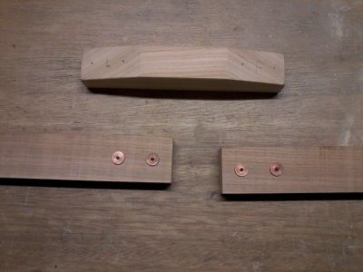

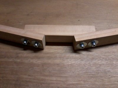

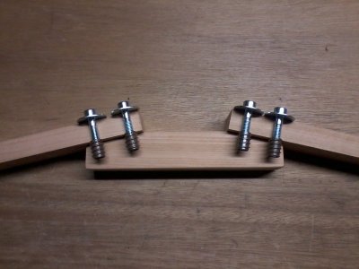

Begonnen met het verbinden van de latten met het middenstuk. Even kijken of ze niet helemaal doorgeboord hoeven te worden (hoeft niet, dus dat is mooi)
Eerst de gaten in de latten geboord en vervolgens met speciale kopieerdeuvels (geen idee wat de officiele naam is) overgezet op het verbindingsstuk.
Eventjes testen of alles mooi aansluit voordat ik het verbindingsstuk vast ga maken aan de basis van de boog

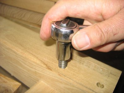

Inschroefmoeren gekocht, iets wat ik nog nooit gebruikt heb (en ook niet meer van plan ben ooit te gebruiken). De bouwmarkt mag er wel een doosje blarenpleisters bij leveren :mad: en een passende ultragrote platte schroevendraaier, nouja. krijg ik nog meer eelt op m'n pakkers..
A
De "rampamoeren" schroef ik er in met een ratel-dopsleutel. Ik neem een korte bout, draai er twee moeren op, hou een beetje speling onder de kop (om de bout via de moeren later te kunnen lossen zonder de plug er weer uit te draaien) en het overblijvende draadeinde draai in in de "plug". Dan stevig vasthouden om recht te blijven en ratelen maar. een enkele moer is wel eens wat scheef, maar met een iets groter gat in de klos komt het wel goed.

Dankje fons, denk dat ik het wat verkeerd aangepakt heb... wat heeft geresulteerd in 3 blaren per hand
Bean
16 okt 2012
87
11
Gelderland
Als ik rampa's gebruik dan doe ik het volgende: 1) voorboren met diameter van schroef (dieper dan rampa), 2) gat opboren voor rampa (alleen diepte voor rampa), 3) lange passende schroef in rampa draaien, 4) rampa met schroef in het gat draaien. Door de geleiding van de lange schroef in de eerste boring worden de rampa's recht in het gat gedraaid.

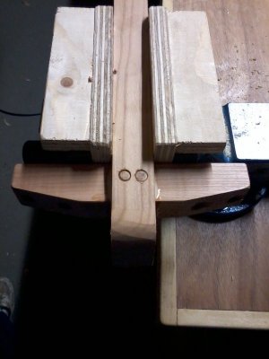

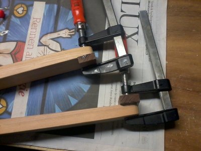

Het verbindingsstuk voor de armen aan de basis gelijmd. de bankschroef gebruikt om het stuk in 2 richtingen haaks erop te krijgen (ondanks dat hij in een vierkant gat zit heeft hij nog wel wat speling). Schuimlijm komt er natuurlijk weer onder uit zetten, nouja het zit tenminste wel vast.

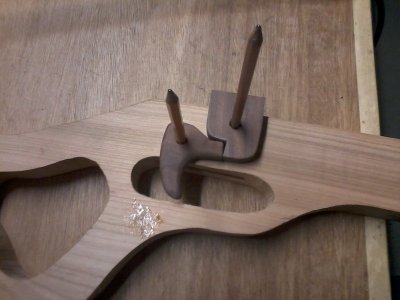

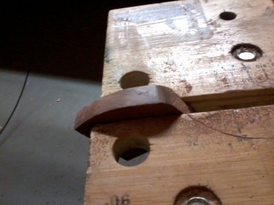

Begonnen met het vijlen van een stukje notenhout voor de trekker.
Begint er al op te lijken..
Stukjes noten aan de uiteindes van de armen gelijmd, om een wat dikkere bevestiging te kunnen maken voor het elastiek. En voor het oog natuurlijk :p

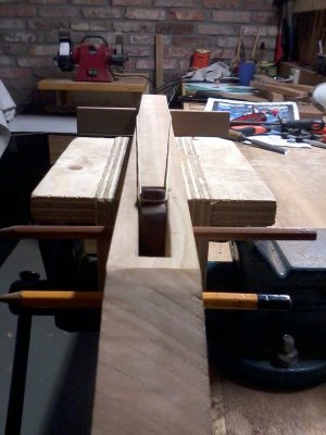

Eerste "trial and error" proef (met potloden als deuvels) lijkt aardig te werken :). De roller heeft nog niet de juiste vorm, maar daar maak ik mij bij deze test nog niet druk om. Het kersen had bij de basis de neiging om te gaan splijten, daarom is er een lijmvlek zichtbaar (wordt later afgedekt met fineer).

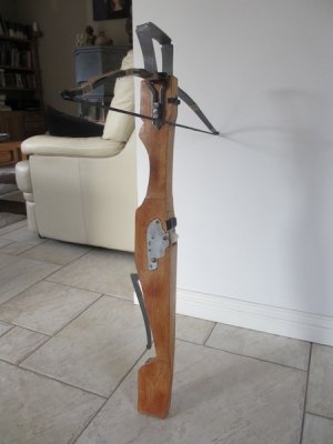

Peter, op jou verzoek bijgaande foto's van de middeleeuwse kruisboog die ik gebouwd heb; de kolf is overigens niet middeleeuws maar is een Duitse renaissance kolf zoals vanaf de 16e eeuw gebruikelijk was.
Ik wil er nog een vizier op zetten ( in de middeleeuwen werd gericht door de duim te plaatsen in gleuven voor verschillende afstanden bovenop de kolf. Gericht werd door de knokkel van de duim en de punt van de pijl op het doel te richten).
Als iemand op het idee wordt gebracht ook zoiets te bouwen dan zegt het verhaal van Douwe over zijn kleine kruisboog al genoeg. Dit is echt geen speelgoed.
Groet,
Frans

Bedankt Frans, dat is een mooie, robuuste boog. Ik ben al een tijdje van plan een kruisboog te maken en ben me er zeker van bewust dat het een gevaarlijk apparaat kan zijn. Van welk materiaal heb jij de armen gemaakt?

Inderdaad een mooie kruisboog!, is hij erg zwaar? en heb je ook een speciale lier nodig om de pees te kunnen spannen?

Hallo Douwe en Peter,
de beantwoording van jullie vragen; de armen heb ik gekocht bij www.alcheminc.com/crossbow.html ( heeft wel lange levertijden) waar je ook een 1:1 bouwplan kunt printen. Ze zijn gemaakt uit veerkrachtig staal. 'n Alternatief is www.digitarc.com. Of je zou contact kunnen opnemen met Jos von Eichsfeld in DLd. www.armbruststand.de om te informeren waar bogenstaal te krijgen is.
Bladveren van een auto/bus zijn ook een mogelijkheid, maar je zit vaak met gaten in het staal van bevestigingen waardoor de boog plaatselijk zwak is ( ik zou het staal dan over zijn lengte met een leren strip en touw zekeren om beschadigingen van je ogen e.d. te voorkomen bij een eventuele breuk).
Het hout is inlands eiken, het totale gewicht is vrij zwaar maar niet zo zwaar dat het richten moeilijk wordt. De pees krijg ik maar nèt uitgetrokken, bij zwaardere bogen moet je een hevel, katrolsysteem of zelfs tandwieloverbrenging gebruiken om de boog gespannen te krijgen ( er zijn nog kruisbogen in musea met een trekkracht van 400 pond(!!).

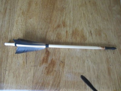

De tuimelaar komt ook van alchem en is gemaakt van Delrin, onze voorouders gebruikten hertshoorn ( te krijgen bij Dick feine Werkzeuge in DLd), een alternatief is staal of messing ( gebruik dan een kleinere diameter omdat het hoge gewicht zorgt voor een slechte, trage release). Bouten( pijlen) zijn gemaakt van vuren rondhout ( beter zou populier of berk zijn geweest, maar daar kon ik niet aankomen), ganzen veren, punten gekocht bij bogencenter.de ( Euro 0,50/ stuk).
Werktijd voor de boog twee middagen en avonden ( wel met een lintzaag, dat scheelde aanzienlijk in de tijd). Bouten maken kost meer werkuren dan de boog maken.
Forum voor kruisboogenthousiasten; www.thearbalistguild.forumotion.com.
Beste boek: the crossbow. Sir Ralph Payne-Gallwey ( geschreven in 1903 maar wordt steeds herdrukt)
Beste video's; Jos von Eichsfeld op you tube.http://www.youtube.com/channel/UCqPcWz5yg2kFZInpWSMH8EA
Groet,
Frans

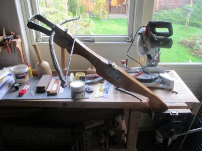

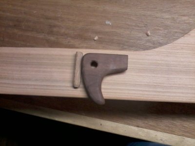

Eerste test met een elastiek om de werking te simuleren, de veren van het mechanisme zijn bevestigd. Alles gaat goed tot nu toe, weet alleen niet of het mechanisme in een vochtigere omgeving ook werkt...
(wederom potloden als tijdelijke deuvels gebruikt)

Een veiligheid op de boog, hoe zwak de elastieken ook zijn, lijkt me geen overbodige luxe.
