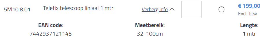

Ah. Niet goed gelezen/begrepen. Zijn telescooplinialen iets? Tot 10m, maar hebben zo hun prijs.
dank voor de aanvulling
wist niet dat telescooplinialen in zo veel maten bestonden, en zelfs vanaf een meetbereik van 32 cm !
(hier staat geen klasse bij ;-)
als voorbeeld

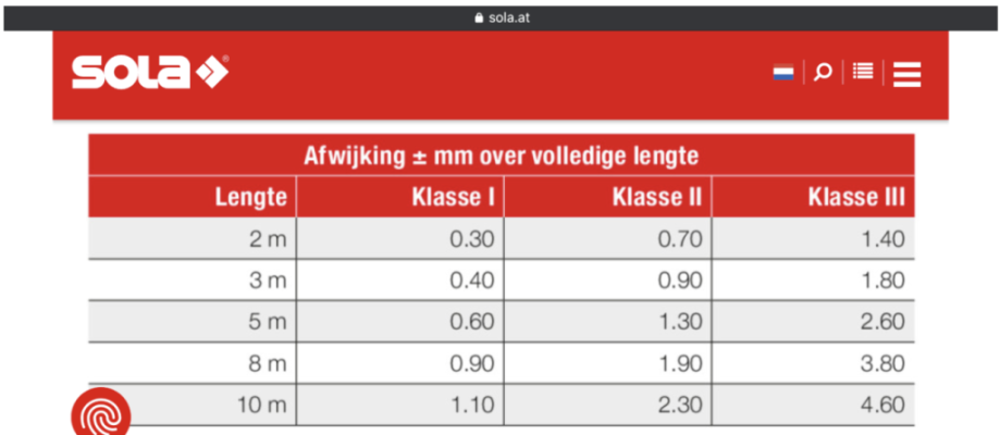

mijn aandacht gaat eerst naar de klasses van linialen + rolmeters
tot 2 weken geleden had ik daar nog nooit op gelet, alhoewel ik enkel A-merken koop (of merken die zich zo profileren, maar geen klasse aangeven)

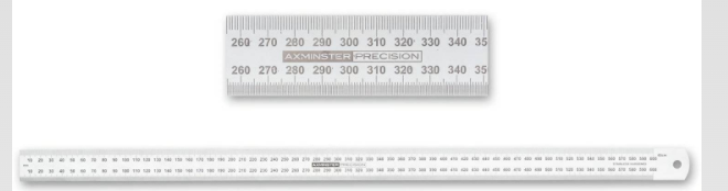

Ik heb 2 linialen, 1 van 30 cm en 1 van 90 cm.
sinds jaren kijk ik in elke zaak waar ik kom, naar linialen
als ze er zijn, dan zijn het meestal van die grijze flodderlatjes van stanley
ik noem het flodderlatjes omdat ze heel dun zijn & je ze makkelijk kan krommen, misschien zelfs om je vingers draaien
van een liniaal verwacht ik dat ik die niet eerst glad moet strijken
ook denk ik dat ze voor metaalbewerkers bedoeld zijn, want dan hebben ze op elke zijde enkel aanduidingen tot op 0,5 mm (en om die precies te kunnen zien moet ik nu 2 brillen opzetten)

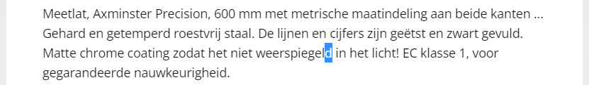

tot ik op metalen linialen van axminster stootte
wat mij direct opviel - en waar ik voor viel - is de dubbele aanduiding
maw zowel per 0,5 mm maar ook per 1 mm
aan ene zijde staan de 0,5 mm's bovenaan, en aan de andere zijde de 1 mm's
gewoon omdraaien om van schaal te wisselen
dus vlot bruikbaar voor beide precisies
in het kader van dit draadje over precisie heb ik nu gekeken hoe precies die wel zijn
en dat valt erg mee . . . klasse 1
had het nog niet beseft
(beschikbaar in <> lengtes)
(de taalfout even niet zien)
