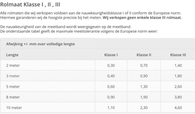

in dezelfde adem . . . blijkbaar zijn er rolmeters die een kwaliteitsklasse dragen
minstens in nl, in vl moet ik daar eens op letten
heeft iemand goeie verwijzingen ?
Ik weet dat de lokale DHZ bij mij in het dorp rolmaten klasse II verkoopt. Als je nauwkeuriger wilt zal je bij een zaak voor de prof moeten wezen denk ik.
Daarbij zou ik bij gebruik van meerdere rolmaten altijd 5 mm speling houden.
Volgens klasse II mag dacht ik een 8 m rolmaat 2 mm afwijken op zijn totale lengte, dat is potentieel 4 mm tussen 2 rolmaten (1 2 mm langer, de ander korter)
In de praktijk zal dat zelden tot nooit voorkomen, maar t laat wel zien dat rolmaten voor 'grove' metingen zijn en niet voor het mm werk.

In de tweede link van @knotwilg staan de toleranties Werkmeetlat vorm A 500x30x6mm FORMAT - Supermeetgereedschap.nl
DIN 866/A
Beschermrand links 5 mm, rechts 5 mm
Nauwkeurigheid per meter ± 0,04 mm
Lijndikte 70 tot 100 µm
DIN 866/B
Beschermrand links 0 mm, rechts 10 mm
Nauwkeurigheid per meter ± 0,10 mm
Lijndikte 100 tot 150 µm

Je kunt zoeken naar een rolmaat EG-nauwkeurigheidsklasse I. Dat is het beste wat ik zo snel kan vinden. Een alternatief draagbaar meetgereedschap voor meer dan 300 mm heb ik niet.

Die stanley voldoet waarschijnlijk aan EG-klasse II (geen DIN-866, maar zouden best overeen kunnen komen in de eisen, of dat ook zo is weet ik niet)
Post #25 van vandikte geeft een mooi overzicht van de maximale afwijkingen van rolmaten.
