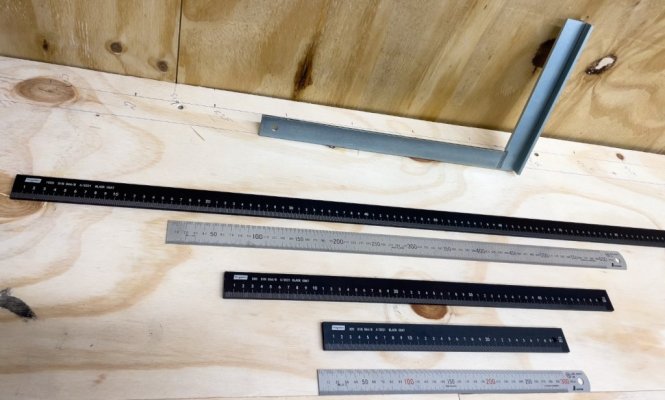

Vandaag mijn bestelling nieuwe linialen binnen gekomen en een winkelhaak.
Ziet er allemaal mooi en strak uit, die zwarte linialen zijn 5mm dik wat gewoon geweldig is in wisselende situaties, de 2 dunne linialen zijn in andere situatie weer perfect.
De dunne 300mm liniaal heeft ook leuke tabellen informatie aan de achterzijde, niet vaak nodig, maar wel leuk.

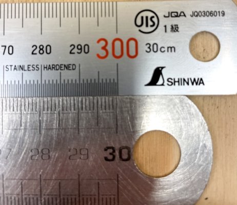

Gelijk alles gecontroleerd en ik heb geen afwijkingen gevonden, wel mijn oude 300mm liniaal, die heeft een afwijking van 0,5mm. Ook mijn dieptemaat maar gecontroleerd, deze is een aantal malen op de grond gevallen en mist een schroefje. Op de uiterste maat van 200mm wijkt de dieptemaat 0,1mm af, dat had ik nou niet verwacht. Dieptemaat kan ik afstellen, nieuw schroefje in en het is weer perfect. Wat zuiniger op zijn en niet meer laten vallen, is nog van mijn vader geweest, dus eigenlijk niet vervangbaar.
