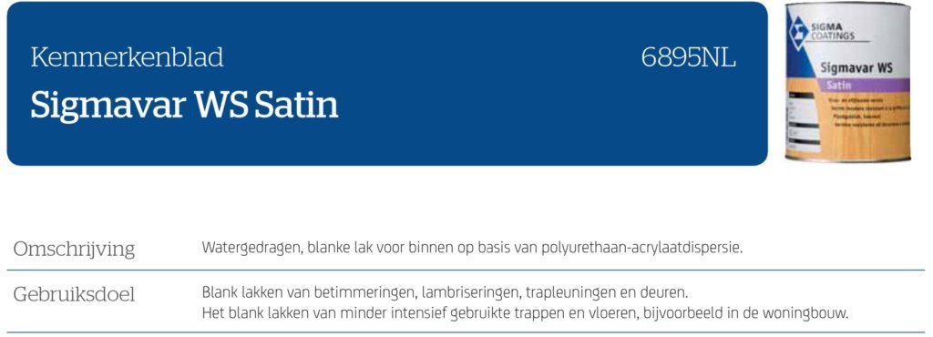

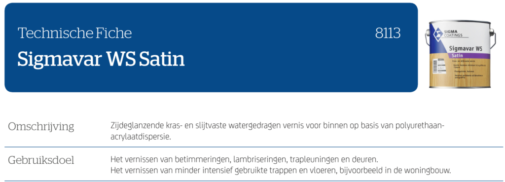

Over het algemeen - en ook hier - worden de termen lak en vernis door elkaar gebruikt. En dat is niet heel erg, want meestal weten we wel wat er bedoeld wordt. Maar eigenlijk is dat, historisch gezien, niet correct.
wat mij hier op het forum al opgevallen is, is dat de termen en VL en NL anders gebruikt worden:
VLNL
transparante afwerkingvernisblanke lak
dekkende afwerkinglak(dekkende) lak
de handel lijkt de volksmond hierin te volgen
@henkverhaar is er in de historisch gezien een verschil transparant/dekkend?
Waarderingen: ZotVanHout
