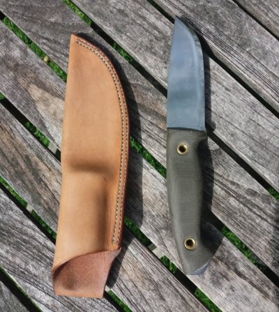

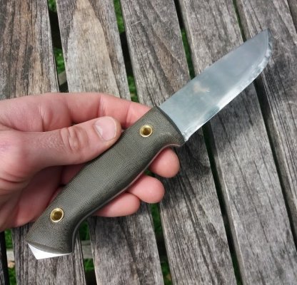

Zal mezelf ook even toevoegen aangezien ik af en toe hobbymatig messen maak. Over het algemeen doe ik niet zoveel met metaalbewerking, dus mocht iemand een goede bron weten voor blanco messen zonder handvaten dan houd ik me aanbevolen.
