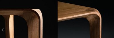

voor een klant/kennis wil ik een tafel maken, op maat voor haar nieuwe (historische) huis.
Na wat heen- en weer praten kom ik op de volgende vereisten:
bovenkant blad max 76cm, onderkant blad min 72cm (ivm aangekochte stoelen).
Kortom geen ruimte voor regels of een al te dik blad.
Het tafeltje wordt niet zo groot (110x75cm) en er moeten 3 stoelen rond kunnen die er grotendeels ondergeschoven moeten kunnen worden.
Nu zag ik op internet tafels van een bedrijf uit Bosnië-Herzegowina, het bedrijf Artisan, die een oplossing voor dit constructieprobleem lijken te bevatten:
Ik heb echter nog niet door hoe ik zoiets zou kunnen maken. iemand enig idee?
Ik heb al wel een proefje gemaakt, wat redelijk ging maar én foutgevoelig én moeilijk af te werken was en de poten staan niet diagonaal, wat wel de bedoeling wordt.
Ik maakte een vierkante poot van 50x50mm eiken, ik zaagde een strook van 50mm van een stuk gevingerlast tafelblad dat ik had liggen.
ik deed domino's in de kopse kant van de afgezaagde strook en in de zijkant van de poot en makte er een L van
Die L verbond ik weer met domino's aan het tafelblad.
Zoals gezegd moeilijk te stellen tijdens het lijmen maar uiteindelijk wel echt stevig geworden.
Alleen kan ik dit niet goed meer bewerken: het blad en de poten afschuinen etc.
En de poten op deze maniet diagonaal inlijmen lijkt mij ook slecht te doen.
Uit de foto van de tafel wordt mij niet duidelijk hoe zij zoiets doen.
Iemand hier een idee?

Dikker blad waar je de poten onder zet. Dan het blad in het midden dunner maken?
Dan kan je een bredere steun voor de poten maken. Ik lijk dat ook te zien in je voorbeeld. Je ziet een verticale naad in de poot die enkele centimeters onder het blad pas stopt.

Bij deze tafel lijkt de achterste poot te stoppen onder het blad, en de voorste dan weer te lopen tot aan de bovenkant van het blad. Gezichtsbedrog?

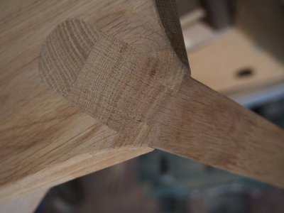

Ik kende de Maloof joint alleen van naam en heb er even naar gekeken maar die lijkt me niet gebruikt in deze tafel, daarvoor gaat de joint te weinig naar binnen, toch?
Op de constructietekening zie ik alleen een ronde aansluiting tussen blad en poot, maar niet hoe dat dan bevestigd is.
Mij is het nog niet helder en al helemaal niet hoe ik dat zelf zou kunnnen.

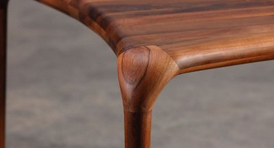

Ik heb ook al naar gelijkaardige meubels van Gazzda gekeken. Mogelijk zijn ze in het atelier van Artisan gemaakt. Prachtig design maar inderdaad hoe maak je dat?
Op de site van Artisan staan enkele filmpjes en het antwoord is niet zo romantisch als ze laten uitschijnen. Het is CNC werk, afgewerkt met de hand.
http://www.artisan.ba/de/videos#latus-table-by-artisan-making-of
Waarschijnlijk ook handmatig uit te voeren, maar niet eenvoudig. Ik heb een proefstuk voor een tafelpoot gemaakt, maar het is niet eenvoudig. Een aantal van de toegepaste rondingen zijn volgens mij niet of zeer moeilijk zonder CNC uit te voeren.

De Artisan Flow heeft een soort ronde kop aan de poten, die dóór de blad heen steekt, zo te zien,
maar hoe het dan verlijmd zit begrijp ik niet. Misschien toch zo'n malloof verbinding die er van de zijkant ingeschoven wordt?

In de Flow-tafel is de poot echt door het blad gestoken en kun je volgens mij alleen deuvel in één richting (diagonaal) kwijt en dan in een blad van 4 cm dik,
dat lijkt met helemaal fragiel.

@Ernst, op deze site van de hout journalist staat een artikel, daar heeft Tom Speijk ook een Sam Maloof verbinding gebruikt het ontbreken van regels onder het tafelblad heeft hij ondervangen door een RVS as van 20 mm. http://www.dehoutjournalist.nl/post/sprinkhaan_sam_maloof.html
Interessant artikel, enig idee hoe dit praktisch in zijn werk gaat : "Het ontbreken van de regels onder het tafelblad is gecompenseerd en ondervangen door de toepassing van RVS staf in een diameter van 20 mm. Dit stafmateriaal is opgesloten tijdens de verlijming van het blad en voorkomt kromtrekken." ?

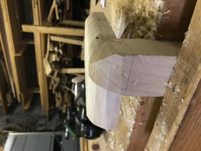

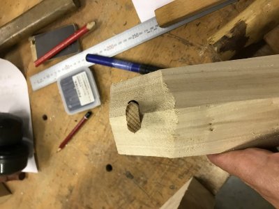

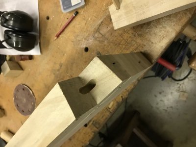

Ik heb een proefstuk gemaakt om een verbinding te testen tussen een doorlopende poot en tafelblad. De verbindingen zijn niet erg zuiver gezaagd, maar dat doet er even niet toe. Als deuvel heb ik een Domino van 10 mm gebruikt. De sleuf is gefreesd met de Domino 700 (de 500 gaat niet voldoende diep).. Ik vind het resultaat geslaagd en de verbinding zit onwrikbaar. Het is gelijmd met PU uit koker omdat ik witte lijm onvoldoende vertrouw op kopshout. De houtdikte is 40 mm, maar ik ben bezig met een tweede proefstuk wat dunner is.
Bekijk bijlage 78327

Mathieu,
mooi proefstuk, heb je inderdaad een grotere domino voor nodig en inboren in de hoek lijkt me niet heel precies maar het is je wel mooi gelukt.

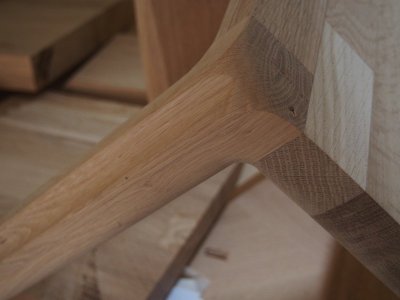

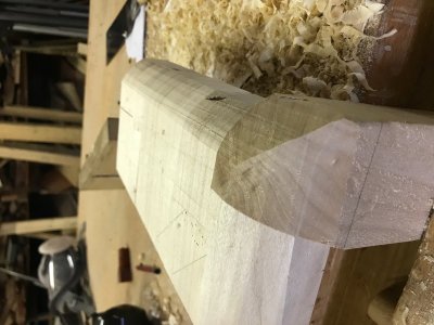

Ik heb zelf ook proefstukken gemaakt:
De eerste met domino's in een afgezaagd deel van het blad, zowel kops als langs ingefreesd, zoals al eerder gemeld
Daarna ook twee met een maloof-verbinding, dus een inkeping in de hoek van de tafel gefreesd (met een sjaboonfrees) en daarna een sponning eromheen gefreesd met een sponningfreesje van de ecotools (frees met klein lagertje), zowel aan boven als aan onderkant blad, zodat er 1 cm hout bleef staan
In de poot een gleuf van 1 cm gezaagd en poot afgerond en: best een strakke verbinding!
