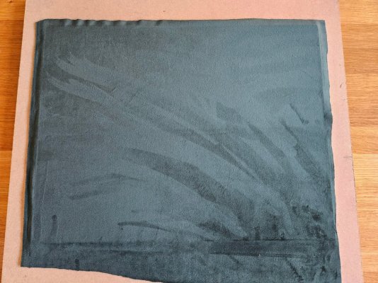

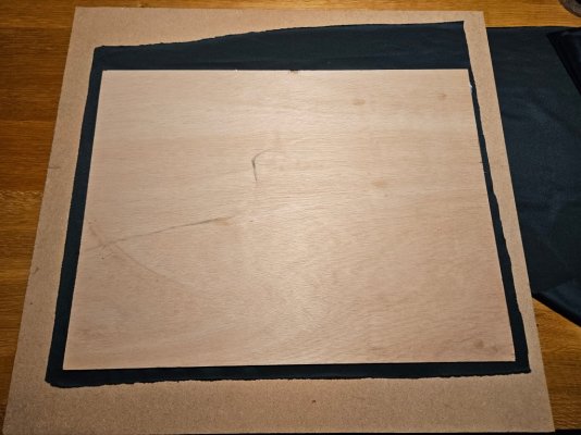

Om weer te sturen naar dit project: soms is het leven makkelijker dan vooraf gedacht.
Het velours is gelijmd, ging goed. En de scharnieren heb ik ook in huis; de ijzerwaren speciaalzaak hier had een hele bak met messing scharnieren en bijpassende messing schroefjes op voorraad.
Ik had een proefstukje gemaakt om het velours met een heel dun laagje houtlijm te verlijmen. Dat ging wonderbaarlijk goed, dus direct voor het eggie gegaan. De lijm heb ik eerst met een klein lijmkammetje goed verdeeld, vervolgens met een oud pasje heel dun uitgesmeerd. Die laag was zo dun dat die heel droog doch plakkerig aanvoelde.
Velours met de goede kant naar onder op een stuk MDF gelegd, lijm op de multiplex, en toen de mpx plaat met wat buiging over het velours gelegd/"gerold". Het zat eigenlijk meteen vast, maar voor de zekerheid overnacht laten liggen met wat boeken erop. Alleen nog even langs de randen afsnijden.

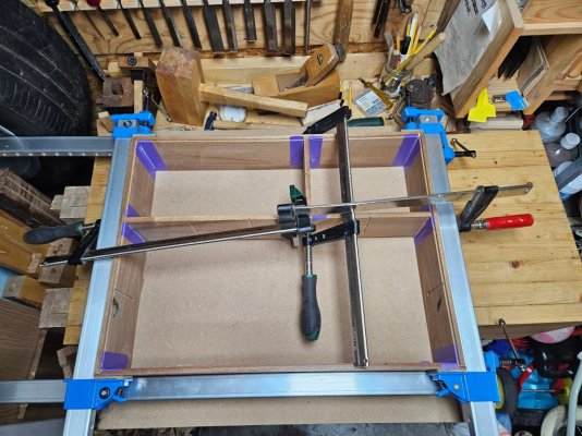

Klein puntje waar ik niet aan heb gedacht: de kist is nagenoeg klaar voor verlijmen, en bij verlijmen is het handig om de bodem erin te hebben om alles haaks te houden. Nu moet ik het velours nog wel beschermen om te voorkomen dat er alsnog lijm op komt.

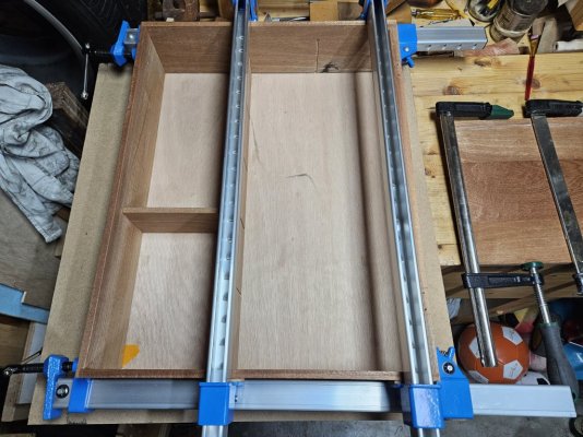

Het einde komt in zicht. De kist is gelijmd; de kleine vakken indeling komt er los in en past goed. Het deksel is op maat gemaakt en het scharnier is bijna passend. Op een kleine tegenvaller na gaat het voorspoedig.
Ik ben blij dat ik er op het laatste moment voor heb gekozen om het scharnier eerst in te laten in de achterwand en toen pas te lijmen, want na lijmen was dat heel onhandig geweest.
De tegenvaller (geen foto van): het deksel was net te kort en ik had een extra strookje om er aan te lijmen. Dat lijmen is niet helemaal netjes gegaan aan de onderkant, ondanks goed passen. Tevens denk ik dat het toen te koud was in de werkplaats. De schroeven van het scharnier komen precies op die lijmnaad uit, en duwde de lijmnaad zo open. Dat strookje ga ik er weer afhalen en er moet een nieuwe op komen.
En dan kan ik zo langzamerhand aan de afwerking gaan denken.

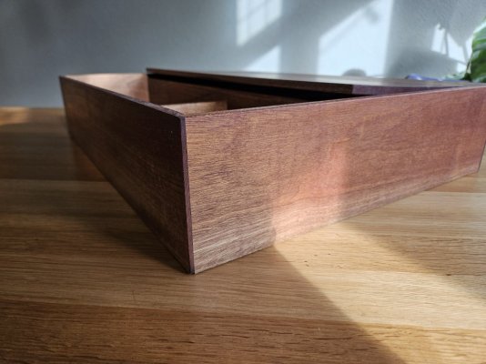

Vandaag een wijze les geleerd: bij twijfel of het te koud is om te lijmen, je verlies nemen en wachten tot het warmer wordt.
De afgelopen weken was het best koud. Ik was naïef en dacht dat de kachel even aan in het schuurtje voldoende zou zijn om te kunnen lijmen. In eerste instantie bleef het goed in elkaar, maar toen ik vanavond de buitenkant wilde schaven voor de afwerking, lieten de hoekverbindingen één voor één uit los. Op zich maar beter zo. Er zat ook te weinig lijm tussen en er was nauwelijks schade.
Alles schoongemaakt, droog getest, en opnieuw verlijmd met voldoende lijm. Poging 2...

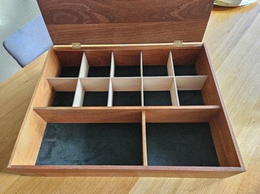

En eindelijk is de kist af (voor nu dan)!
Nadat de buitenkant opnieuw verlijmd was, ging het voorspoedig en kon ik snel door naar het afwerken. Afwerking is gedaan met één verzadigende laag Verbeterde Houtolie en daarna bijenwas (met een beetje lijnolie, volgens het potje).
Ik ben zelf erg tevreden met het resultaat. Het ontwerp is naar wens voor het doel. Het hout heeft de mooie roodbruine kleur gekregen die ik ken van dit hout en ook weer had gehoopt te zien. En de combinatie met het groene velours en de messing scharnieren vind ik goed bij de klassieke uitstraling passen.
Uiteraard ook in de laatste stappen nog leerpunten.
Kleine puntjes: de bodem had rondom wat speling en met een sponning van ~4 mm was dat erg mager om de bodem goed vast te nagelen. Gelukkig kon ik de bodem goed vastzetten op de massieve middenverdeler, en dan alleen nog 4 nageltjes rondom.
En ik had de scharnieren niet meer van het deksel moeten halen nadat de schroeven op maat waren gevijld, maar het deksel moeten afwerken met de scharnieren bevestigd. Na het terugplaatsen steken de schroeven toch minimaal uit en dat is niet meer te verhelpen zonder dat deel opnieuw af te werken. Gelukkig is het niet hinderlijk, dus laat ik het zo.

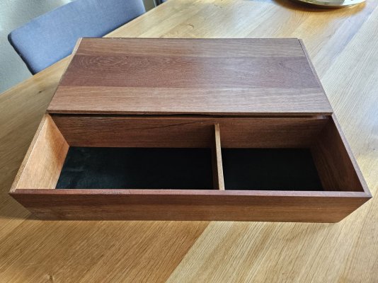

Groter punt: het deksel trok binnen direct hol, zoals te zien op de foto. Bij het samenstellen kon ik de oriëntatie van de groeiringen niet goed zien (dunne plankjes, dichte jaarringen, weinig contrast), dus op goed geluk gedaan. In het schuurtje bleef het de afgelopen maanden vlak ondanks de schommelingen in temperatuur en luchtvochtigheid. Eén nachtje in de woonkamer en poef, hol. Eenmaal geïnstalleerd op de slaapkamer, waar het koeler is, trok het weer bijna helemaal recht. Wederom niet erg genoeg om daar direct iets aan te doen. Ik kijk het een aantal maanden aan en als ik merk dat de schommeling door de seizoenen te groot is, ga ik het deksel versterken met twee latjes aan de onderkant. Daar is nog hoogte voor aan de binnenkant.
