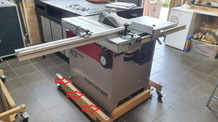

Nee de voor- en achterzijde zeg maar. Aan de zijkanten is er maar pakweg een centimeter spatie, terwijl aan de andere kanten een dikke 5 cm zit.
11.006
3.276
die extra staäfstand tot de zaag is niet handig
beter de machine links helemaal tegen de rand zetten
@Fluo, dat onderstel heb je gekocht ?
ik veronderstel dat het zo breed is om voor verschillende machinebreedtes bruikbaar te zijn
als dat technisch mogelijk is, zou ik de overbreedte er af zagen, zodat er in totaal slechts 1 cm speling over blijft

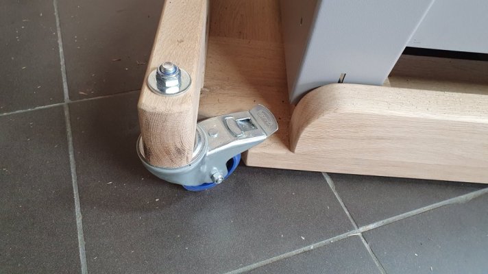

Ik heb het onderstel zelf gemaakt hoor en die ruimte is by design om het roteren van de wielen te te laten. Op deze manier moesten de armen waar de wielen aan bevestigd zijn niet langer worden. Zo win ik wat in diepte en wordt het geheel wat breder, wat juist goed is aangezien de machine zelf nog een stuk breder is.
Misschien maakt deze foto het wat duidelijker?
héél duidelijk
stif bedankt !
ik lees dat je er over nagedacht hebt, alles op een rijtje gezet hebt, en het voor jou beste ontwerp gemaakt hebt
(regelmatig bekijk ik jouw scheppingen, en het zijn mooie dingetjes > proficiat)
dit onderstel brengt me op nieuwe ideeën om mijn kolomboor te kunnen verplaatsen
die staat nu wieltjes zonder rem + keukenkastpoten
wanneer de boor te plaatse staat, draai ik die poten naar beneden zodat ze geen kant meer uitkan

Bedankt!
Ik heb deze wielen gebruikt op al mijn onderstellen. Eens je ze vastzet kunnen ze niet meer rollen en zwenken, ideaal vind ik.

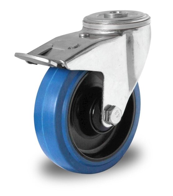

Nee, links 1 stuk en rechts 2 aangezien ik op de schemas gezien had dat de rechter voor/achter poten niet op 1 lijn stonden
Ik wil de zwenkwielen eigenlijk wel rechtsreeks onder de poten zetten. het enige nadeel is dan dat de rem van 2 van de wielen natuurlijk altijd de verkeerde kant op staan om ze makkelijk op- of van de rem te doen
Klopt, dan zit de "klep" van de rem onder de machine en kan je er moeilijk aan. Wel een stuk goedkoper dan een volledig onderstel bouwen

Ik heb altijd begrepen dat het beter is zo’n machine van 350 kg van zijn wielen af te halen als hij stil staat. Dat er niet continu druk op de wielen staat. Voor mijn werktafel heb ik dit soort wielen. Bora Workbench Caster Kit / Wielenset 4 stuks Versie II extra sterk uitgevoerd! bij GereedschapPro Deze set kan niet eens het gewicht van de K3 aan.
Ik heb er dezelfde wielen onder zitten als Bjorn laat zien. Bij mij is de praktijk dat ik beide machines eigenlijk nooit op de rem heb staan. Alleen bij schulpen of schaven van heel zwaar hout. En dan ook nog alleen 2 van de 4, dus dat de wielen die onder het onderstel verdwijnen is geen probleem (iig bij mij niet).
Let er wel op dat je geen kleinere wielen koopt, dan rolt het niet soepel meer.
Je moet inderdaad wielen kopen die daar tegen kunnen. De simpelere meubelwielen van oa de bouwmarkt kunnen dat inderdaad niet aan. De getoonde wielen kunnen dat wel en zijn er juist voor gemaakt (zg zwaarlastwielen).
