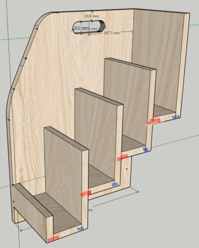

Wat denken jullie bij het boekenkastje. Eerst de binnenonderdelen verlijmen en dan via de zijkanten ook met deuvels verbinden? er zullen een aantal boekjes op komen (max 1 kilo per plankje als dat al het geval is.) Schermafbeelding 2025-12-30 224404.png
thomasz
11 apr 2015
2.994
1.436
Omgeving Leiden
Ik zie mezelf dit nog niet met deuvels goed monteren aan de zijkanten, dus ik zou het zo doen
- Het binnenwerk in elkaar zetten, rood zijn deuvels, blauw schroeven.
- Aan de hand van het binnenwerk de maten van de zijkanten bepalen.
- binnenwerk op een zijkant klemmen
- vanaf de buitenkant met een 3mm boor door de zijkant boren in het hart van de staanders.
- binnenwerk vastlijmen en vast trekken met schroeven.
- na het drogen de schroeven er uit.
- gaten opboren met 6 mm
- 6mm deuvel er in lijmen en uit laten steken
- na drogen deuvel afzagen
- schuren
- klaar

ik zou alles eerst als test in mekaar zetten zonder te lijmen
voorzichtig met deuvels die klemmen => bij het weer uit mekaar nemen, loop je de kans om de boorgaten uit te breken
delen (apart) lijmen, en pas daarna het geheel, vind ik gewaagd, want dit is een 3-dimensioneel ontwerp, waardoor de kans bestaat dat aparte delen niet volledig haaks gelijmd zijn, en nadien niet meer recht te krijgen
- schuren
- klaar
Bekijk bijlage 163834
Wat een heldere uitleg! Heel handig
rolandvs
10 mrt 2022
737
176
Oss
Zou dit ook wel gewoon met deuvels aandurven. Aan achterzijde wel schroeven misschien dan hoe je niet te klemmen. Aan achterzijde zou ik wel deuvel plaatsen ivm plaatsbepaling. Eerst voorste deel lijmen en dan over deuvels aan achterwand vast maken. Aan voorzijde schroeven zie je altijd en zijn ook fijne randjes om te schuren. Dus wat je niet hoeft te repareren of dicht te stoppen scheelt. Zichtbaar blijft of word het altijd dus ga liever voor veilig en safe

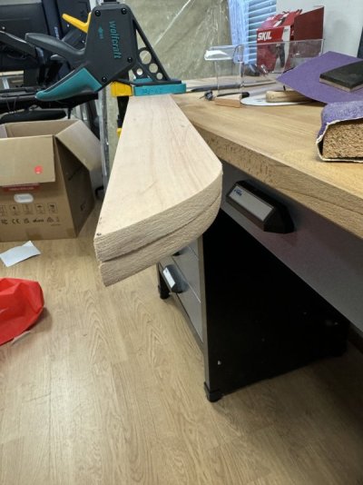

de randjes wil ik graag afwerken (heel minimaal) met een frees net zoals het uitsnijden van het handvat. Iemand tips voor een goede frees? Ik zie ze in veel prijs categorieën. Daarnaast nog een praktische vraag: ik heb geen zaag/freestafel. Ik maak een kant graag een beetje schuin (zie fotos). Hoe pak ik dit het beste aan en is er een tafel die ik kan aanschaffen waarbij zowel het zaagwerk (heb dit eerder gewoon met de decoupeerzaag gedaan) en het freeswerk goed op te doen zijn?

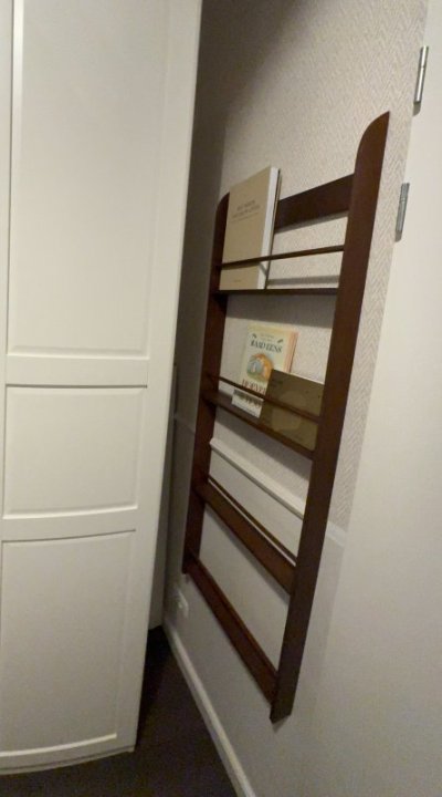

Is er iets mis met stukje schuurpapier. Vorige keer is het gelukt waarom zou het nu niet lukken
Kisajera
30 dec 2025
46
11
Zuid Limburg

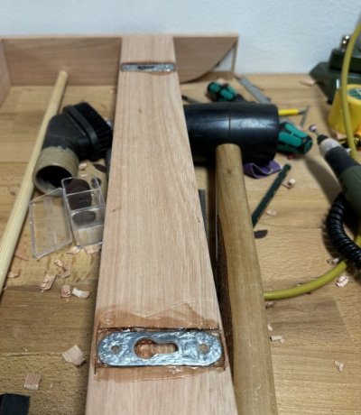

vorige keer is het gelukt maar heb ik wel bijna 3 dagen over een simpel rekje gedaan, op een te kleine werkbank haha. De bovenkanten waren helaas niet helemaal mooi gelijk afgerond en qua schuren waren niet alle kanten hetzelfde, sommige te ver doorgeschuurd (iets met ervaring lijkt me). De achterkant voor het ophangijzer heb ik met een dremel uitgefreesd. Dat was niet zo lekker in hardhout. Omdat het nu om veel planken gaat. Twee van die kastjes en een boekenkast wil ik het gewoon graag iets beter aanpakken. En voor de toekomst alvast wat oefenen met het materiaal.
