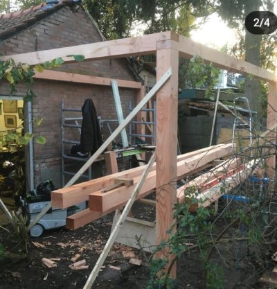

Een invalzaag is niet geschikt voor het zagen van balken .
Wel voor plaatmateriaal.
Een cirkelzaag kan allebij maar plaatmateriaal is wat lastiger.
De stofafzuiging van een invalzaag is wel veel beter dan een cirkelzaag.
Waar een wil is is een weg. Ik heb ooit balken van 140 bij 140 met de 55mm festool invalzaag gezaagd. Wel fijn als de balken geschaafd zijn. Kwestie van een zuivere winkelhaak. Rondom zagen en het laatste stukje met een handzaag. Kan je mooie dingen mee maken hoor.
