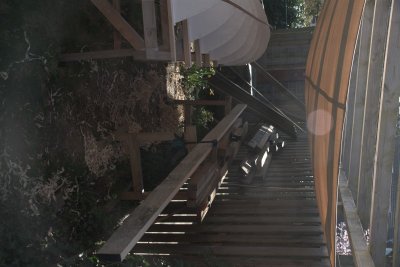

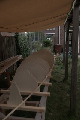

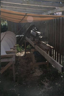

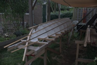

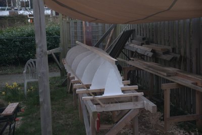

De afgelopen tijd heb ik gebruikt om een dak boven de werkplek te maken. Nou is dak een beetje een groot woord, het zijn een paar lappen aan touwtjes onder de pergola, maar in ieder geval staat de boot nu droog.
Ik had natuurlijk ook voor een paar euro een stel dekkleden bij de bouwmarkt kunnen kopen maar mijn bootje moet ooit ook nog zeilen krijgen en dit leek me wel een goede oefening. Van een afstand ziet het er nog helemaal niet zo slecht uit. :eek:

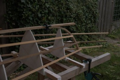

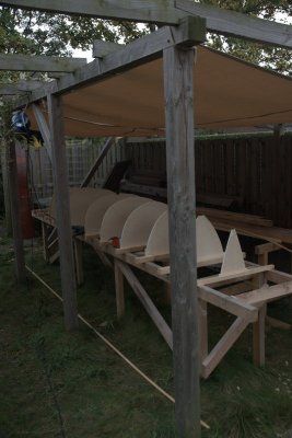

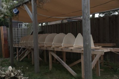

Hier ben ik de spanten op het frame aan het bevestigen. Eerst zo nauwkeurig mogelijk de spantafstanden op één drager van het frame afgetekend, vervolgens dit haaks overgenomen op de andere drager en daarna een dag beziggeweest met controleren, nameten, corrigeren, nog weer controleren, enzovoort. Uiteindelijk maar gestopt toen ik het gevoel kreeg dat dit voor mij het best haalbare was. Er zit vast ergens nog wel een milimeter naast dus de rompt wordt ongetwijfeld niet perfect recht, maar, zoals Professor Little op een ander forum al eens zei: "the sea is all lumpy anyway".

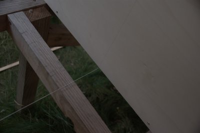

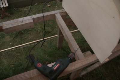

Een lijntje gespannen waar het midden van de spanten moet komen en toen maar gewoon gaan schroeven.

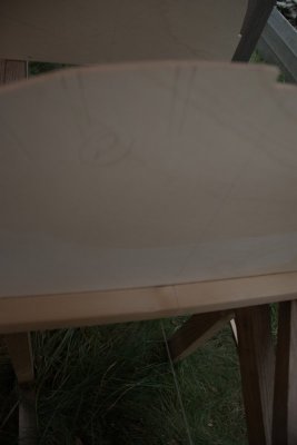

Euh...:confused:
Hoe kan ik er zover naast zitten?
Ah, dat verklaart. :)
Veel beter zo.
Zoiets gaat het worden. Voorlopig ben ik niet ontevreden.

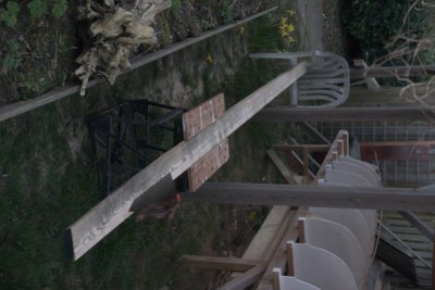

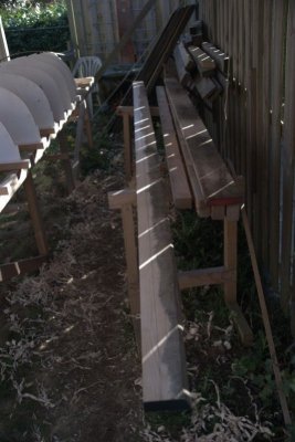

Hout transporteren blijft voor een amateur toch vaak een beetje een gedoe. :)
Dit perfecte stuk essen levert het materiaal voor de kiel.

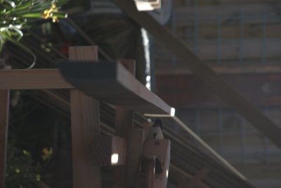

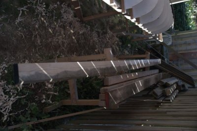

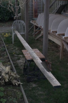

Vandaag heb ik eindelijk weer eens serieus aan mijn bootje kunnen werken.
Dit keer was de kiel aan de beurt.
Begonnen met het onwijs grote stuk hout van de vorige foto. Een 6 meter lange essen plank van ongeveer 15x3 cm. Daaruit moet een kielbalk van 1,5 x 4cm worden gehaald.
Ik ben begonnen met 1 kant haaks en recht te schaven.
Dat was even een klus maar uiteindelijk was dit het resultaat. Er zit nog iets van een golfje in, maar als je weet dat deze balk 6m lang is dan vind ik het heel acceptabel. enigszins noodgedwongen, ik kan nog een maand blijven schaven maar beter krijg ik het niet. :)

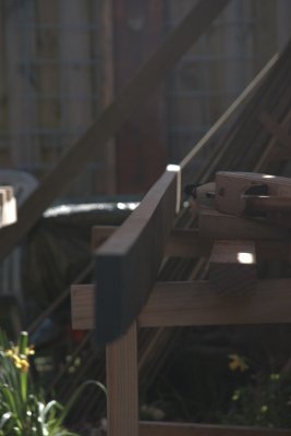

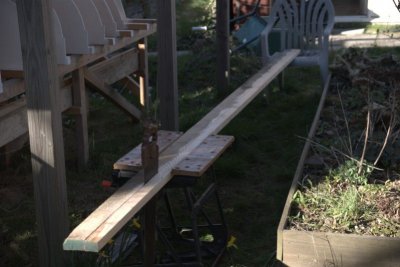

De rechte kant gebruikt om een lijn op (ruim) 4 cm te zetten,
Een keer diep ademgehaald en toen gewoon maar begonnen te zagen.
even opletten dat de workmate niet doormidden gaat. ;)
En toen was ik opeens aan het einde van de plank aangekomen.
Uiteindelijk viel het allemaal dus heel erg mee. Ik vond een paar weken geleden op de markt in Rotterdam een mooie grote zaag, 75cm lang blad, 5TPI. Even netjes schoongemaakt, geslepen en gezet, en die ging er doorheen als boter. Bij dit soort klussen heb ik mezelf aangeleerd niet te kijken naar wat ik nog moet, maar alleen naar wat ik al gedaan heb. Met als resultaat dat de plank opeens op was.
Zo ongeveer gaat het worden. De kiel licht nu nog op zijn kant, hij moet nog exact op 4cm worden afgewerkt anders past hij niet in de uitsparingen in de tijdelijke spanten. Daarna nog een keer in de lengte door, om de hoogte van 3 terug te brengen naar 1,5 cm. En daarna afschuinen zodat hij mooi strookt met de hulpspanten. Maar dat is voor de volgende keer.

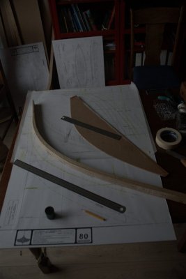

Weer een update van de tergend langzame bouw van mijn bootje.
Ik heb bij het maken van de voor- en achtersteven ontzettend zitten piekeren over de vraag hoe je de de maten van de tekening op het hout overneemt.
Van alles geprobeerd. Hout op de tekening leggen en dan proberen over te tekenen, tekening op het hout leggen en met spijkertjes overnemen, tekening overtrekken over kalkpapier, uitknippen en dan op het hout plakken, zeg het maar, ik heb het gedaan.
Wat uiteindelijk voor mij werkte was de manier die mijn oud-achteroom ook gebruikte toen hij in de Wetering boaties bouwde: een mal maken van goedkoop hout. In mijn geval waren dat een paar afvalstukjes hardboard.
De belangrijkste lijnen overtrekken op kalkpapier, papier met een willekeurige lijm op het hardboard plakken en daarna heel snel met een zaag en een klein schaafje op maat maken. Wat er daarna met het papier gebeurt maakt niet uit, de belangrijkste maten zitten nu in de mal. Minutenwerk, meer is het niet. En die mal kun je dan heel gemakkelijk over het hout blijven schuiven tot het allemaal perfect uitlijnt, aftekenen, door de lintzaag, even met een schaaf erlangs en klaar. Ik denk dat ik dit truukje intussen aardig onder de knie heb.
De kiel is intussen ook op dikte gezaagd dus ik kan kijken hoe de boel op elkaar aansluit.
