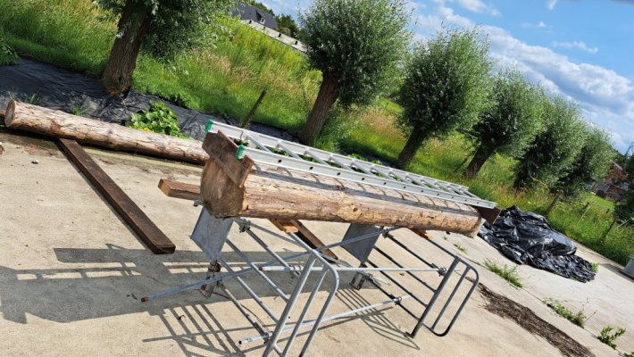

Is een goed idee, buigt hij dan niet door?
Nee, niet dat ik kan merken. Mijn ladder is ook maar 3 meter, dat scheelt natuurlijk tegenover eentje van 5
Bijkomend voordeel van deze manier is dat je makkelijk recht kunt zagen ten opzichte van de kern van de stam, met name als je een stam hebt die aan de ene kant veel dikker is dan aan de andere kant.
Heb dit trouwens niet zelf bedacht, maar ergens op YouTube een keer gezien.
