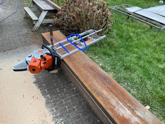

Ik zet twee wiggen aan weerszijden in de snede achter de zaag. Een tip ergens van internet heeft me verteld dat je de wig er niet met veel krach in wilt slaan. Dat zou de plank die je zaagt iets op tillen, en daarmee wordt de achter van je alaskan mill ook iets opgetild en ga je vervolgens scheef zagen. Ik heb niet geprobeerd om of dit daadwerkelijk gebeurd, ik zet de wiggen er met de hand in zonder de snede verder open te drukken. Als ik met zagen het einde nader verplaats ik de wiggen naar voren, tussen de zaag en het midden van de plank. Als je dan door het laatste stukje zaagt kantelt de plank om de wiggen en staat de snede bij de uitgaande kant mooi open zodat de zaag er makkelijk uitloopt zonder vastlopers.
Ik zou eigenlijk eens een platte lat op maat moeten maken die precies in de snede past. Die zal er niet uit kunnen trillen.

Gaat best prima, maar wel lastig om het begin en eind van de snede mooi in het vlak te houden. Op die momenten ligt de geleider maar deels op het referentie vlak.
Vlak houden gaat makkelijker als je de dwars verbinder wat opschuift zodat die op het hout blijft rusten.
Ook helpt het als je dit met z'n tweeën doet

@jtimmermans, dat is een goede tip! Ik heb nu grotere stammen liggen om te zagen, dan kan ik weer eens verder oefenen. Het is dat de agenda het nog even lastig maakt, maar die stammen geen nergens heen tot ze in plakken gezaagd worden.:ROFLMAO:

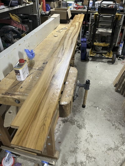

@0nn0, ik heb geen last gehad van beestjes. Alle planken zijn ingesmeerd met embasol en ontdaan van de schors. Geur ook geen last van gehad. Tijdens het bewerken van het iepenhout ruik ik het wel maar het is voor mij geen storende geur. Dat is voor sommige mensen anders, ik had wat stukken herzaagt op de lintzaag en wou het in de huiskamer verder laten drogen. Er werd me iets minder vriendelijk verzocht om dat stinkende spul weer buiten te brengen.

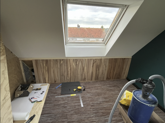

Van het iepen hout heb ik inmiddels voor de zolder een vensterbank gemaakt uit multiplex met iepen dikfineer. En uitneembare panelen voor onder het schuine dak. Toen de foto gemaakt werd was het meeste rechtse paneel behandeld met osmo topoil, de rest was nog onbehandeld.

Is een goed idee, buigt hij dan niet door?
Nee, niet dat ik kan merken. Mijn ladder is ook maar 3 meter, dat scheelt natuurlijk tegenover eentje van 5
Bijkomend voordeel van deze manier is dat je makkelijk recht kunt zagen ten opzichte van de kern van de stam, met name als je een stam hebt die aan de ene kant veel dikker is dan aan de andere kant.
Heb dit trouwens niet zelf bedacht, maar ergens op YouTube een keer gezien.
