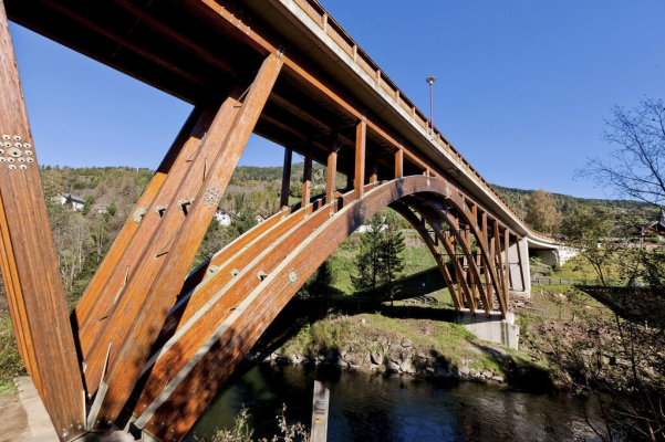

Die brug in Oostenrijk is ook van een veel logischer ontwerp
Het dek beschermd de constructie gedeeltelijk en je ziet dat de drukboog aan de bovenzijde nog eens extra is beschermd tegen inwateren.
Die bruggen in Sneek hebben echter de belangrijkste onderdelen het meest blootgesteld aan de elementen + een heel groot stuk niet te onderhouden door de ondoordachte detaillering
Ik blijf er bij dat het een ontwerp is vooral op aanzicht niet op functionaliteit
