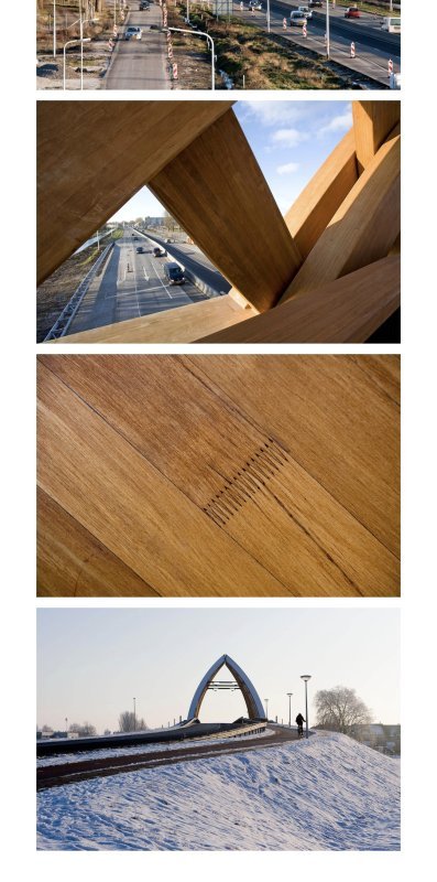

Ik vind de detail foto er wel ernstig uitzien. Dat lijkt niet alleen een laminerings probleem. Ook het hout zelf is behoorlijk slecht.
