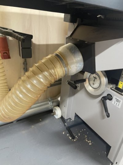

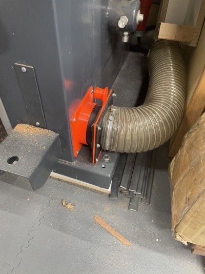

Ben erg geïnteresseerd hoe jij de Ducomat buizen hebt gemonteerd aan je Supercell en hoe je de overloop naar de machines hebt gemaakt. Ik heb een Hammer A3-31 vlakvandikte en een Hammer N4400 lintzaag. Deze hebben beide een afzuigdiameter van 120 mm. De Supercell 4". Je hebt Ducomat van 100 mm. Kun je de overgangen in diameter (met foto's :) ) toelichten hoe je dat hebt gedaan? Zou ik zeer waarderen ;)

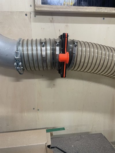

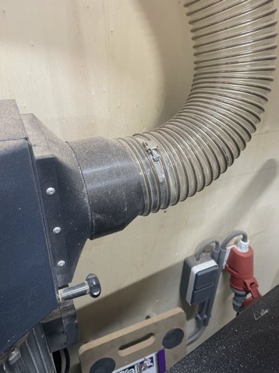

Ik heb alles gedaan met 100mm. En een stukje flexibel (ca 1m, bij VVD wat langer en flexibelere slang dan de slang die geleverd wordt ivm opklappen tafels) gebruikt om aan te sluiten op de machine. Vanuit ducomat heb je dus een verloop waar de 100mm flexibel op past.
Verder heb ik de verlopen voor de aansluitingen zelf met 3D printer geprint en ook de afsluitschuiven met 3D printen geprint. Dit zijn al bestaande ontwerpen en kun je op bijv printables of thinghiverse vinden.

Ja, aansluiting op de lintzaag zelf ook vervangen, omdat de afsluitschuif daar goed op aansluit. Was verder kleine moeite.
Nee, die foto is niet van aansluting op supercell. Maar principe wel hetzelfde. Ik ben eerst met flexibel op de supercell naar beneden gegaan en daar dan weer aangesloten op de Ducomat. Op de Supercell zelf zit al afsluitschuif en kun je slang (die wordt meegeleverd) zo op aansluiten.
