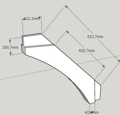

De pennen zijn aan de korte zijde schuin, maak je het gat aan die zijde dan ook schuin? Of mag dat gat gewoon recht zijn?
ik zie geen redenen om het gat schuin te maken
dat zou in praktijk een uitdaging zijn
kan me niet direct inbeelden hou je dat met de nodige precisie verkrijgt, zodat de schuine zijde van de pen perfekt op het gat aansluit
volgens mij komt alle druk op de schouders van de pennen
dat de pen schuin is, komt gewoon doordat de schuine zijde in het verlengde van de (hier) rechterkant van de schoor ligt
Superkees
17 aug 2017
2.185
448
De pen is inderdaad schuin, omdat die in het verlengde ligt en het zo de makkelijkste manier is om te maken. Ik heb ook dit filmpje gevonden hoe te maken:
Maar wellicht dat ik pen links en rechts nog wel een centimeter ga inkorten, zodat de aansluiting op de balk dan mooier is. Als het gat dan iets te lang is, zie je geen kieren.
