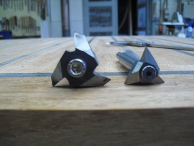

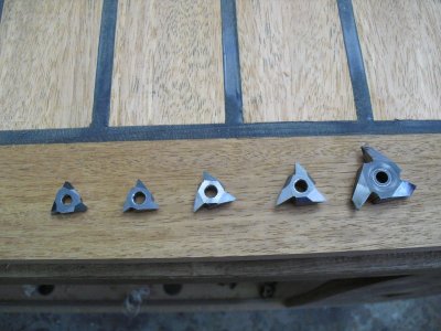

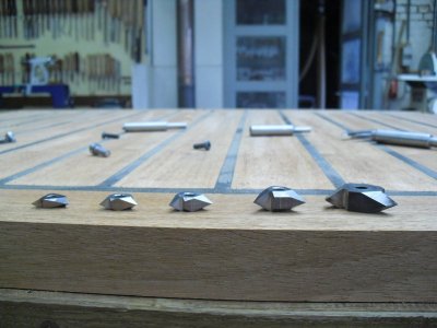

Zaterdag heeft mijn collega de nieuw vervaardigde cutters opgeleverd:D:D:D Alles geslepen uit massief HM, dat ga ik nooit meer verslijten. Omdat de machine toch gesteld stond heeft ie er ineens een paar verschillende vervaardigd, 6mm, 8mm, en 10mm, met allemaal een zo klein mogelijke buitendiameter. Het is echt een groot verschil met de grote cutter die ik al had. Ik ga nu kleinere diameters toch van schroefdraad met een grove spoed kunnen voorzien.
Deze week moet ik toch wat tijd vinden om eens te testen wat nu de kleinste diameter gaat worden bij een spoed van 10mm, dat is nu 50à 55mm, en dat gaat vermoedelijk naar 35 à 40mm gaan denk ik;)
Een aardige verzameling cutters, de uiterst linkse en uiterst rechtse had ik al.
De twee rechtse kunnen beide 10mm spoed frezen, ondanks de grote maatverschillen.
Dat ze wel wat verschillen in afmeting is hier duidelijk te zien:D

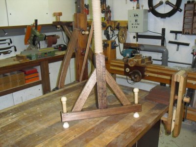

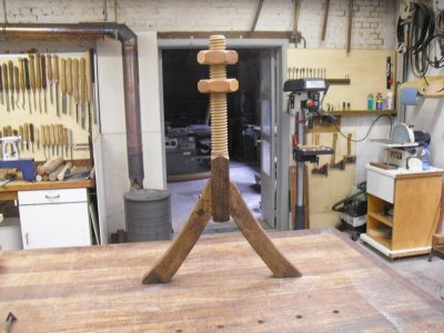

Bij het maken van het tafelblad voor de trapdraaibank had ik ook een steunpoot gefabriceerd met een schroefdraad erop. Al tijdens de bouw van de poot voelde ik mij niet happy met het ontwerp, er schortte iets aan. Daarom vandaag de zaag maar in dat ding gezet en een tweede poging ondernomen om er iets van te maken.
Deze maal is het beter gelukt vind ik, soberder en lichter van uitzicht. De beide krommers zijn gezaagd uit een paar zware takken van een recent gevelde Plataan, het hout is nog nat, maar dat droogt wel in het werk. De verbinding word bijeen gehouden door een zware bout, die kan ik bij krimp ten allen tijde naspannen.
Even wat kleur erop gesmeerd, kan ie morgen in de lijnolie. De lijnolie reguleert dan verder de droging, maw. de lijnolie vertraagt het droogproces en dat is wat we willen. Langzaam maar zeker, en liefst zonder al teveel scheuren:p

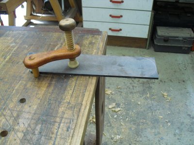

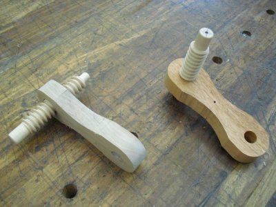

Vandaag wat aan het spelen geweest met verschillende schroefdraadafmetingen. Eén van de testspindels vond ik zo geslaagd van vorm en uitzicht dat ik er iets mee moest doen.
Dat "iets" word een hybride bankhaak met houten schroefspindel. Hybride omdat de bovenbouw in hout word uitgevoerd, de staart daarentegen word een stuk rondstaal van 18,5mm. Rare maat, maar deze past dan wel in de bestaande gaten van de werktafel. Alles in hout is geen optie wegens niet sterk genoeg bij de gegeven (gat) diameter, die ik niet wil vergroten.
Koppeling tussen hout en staal gaat met Epoxy gebeuren, word dus een mix van retro en een beetje science fiction:D

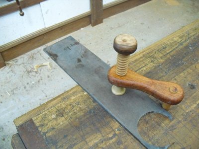

En een eerste plaatje van de nieuwe aanwinsten in opbouw.
De brug al ruwweg gevormd, volgende week meer verfijnen en stroomlijnen.

@Ornament, bij deze dus:D

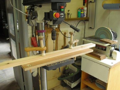

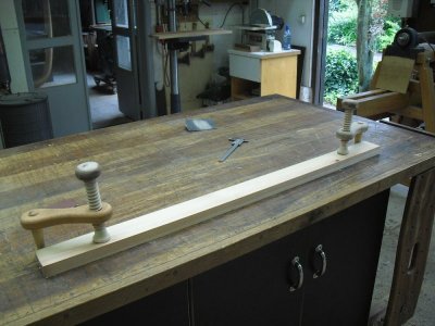

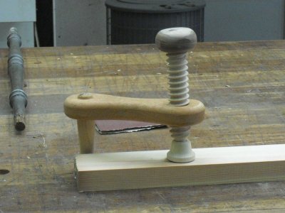

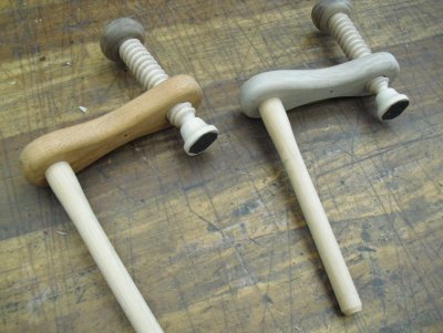

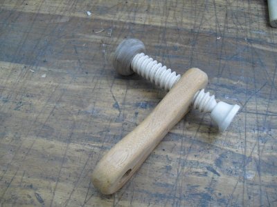

Alvorens de metaaldraaibank aan te zwengelen toch eerst maar eens een houten staart vervaardigd voor de bankhaken annex klemmen. Een beetje tot mijn eigen verbazing hoef ik helemaal geen hybride bankhaken te fabriceren, een volledig houten exemplaar klemt ruim voldoende zo bleek al snel:D Ik denk dat een stalen exemplaar niet gaat klemmen bij deze bouwwijze, te rigide. Het is dank zij de speling op de schroefdraad en de flexibiliteit van de staart dat het houten exemplaar wel klemt hier. Het klemmen is te vergelijken met de klassieke bankhaak.

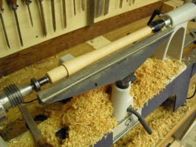

Voor de klus wel een taaie houtsoort geselecteerd, had nog een geschikt stukje Kersen liggen waar twee exemplaren uit konden gedraaid worden.
Bovenaan de staarten heb ik een verdikking met schoudering gedraaid, hier komt de brug op te liggen en zo word deze kritieke verbinding een stuk versterkt. Bij het assembleren heb ik de ronde pen tevens voorzien van een wig, die verbinding komt nooit meer los.
Als ik met de twee nieuwe aanwinsten een werkstuk klem op de werktafel ligt dat muurvast:D Idem voor gebruik op de boortafel trouwens, bij de iets grotere werkstukken zonder problemen te gebruiken.
Om de houdkracht nog te verbeteren heb ik op de steunvoetjes een stukje anti-slip gekleefd, een kleine ingreep met een hoog rendement:p
Conclusie na wat testwerk, ik heb er twee prima spanklemmen of bankhaken bij, en mijn stapel brandhout is weer wat verkleint:p
Alle scherpe randen opgerond, plus een steunvoetje en draaiknop gefabriceerd.
De houten staarten in de steigers.

Klemt meer dan voldoende;)
Multifunctioneel.
