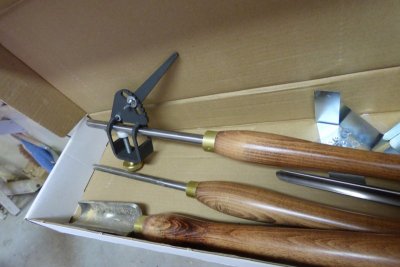

Mijn eigen beiteltjes

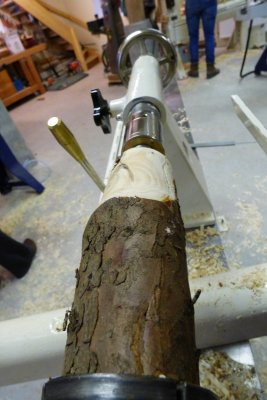

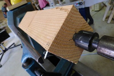

Het begin (wat is douglas naar hout om te draaien)

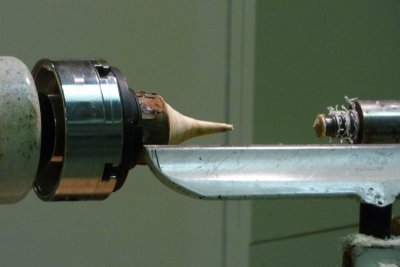

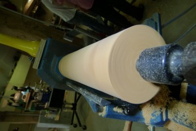

En....hij is rrrrrrrrrrrrrrond

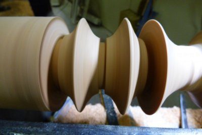

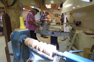

Beginnend aan bolletje en holletje, op de achtergrond medecursisten ook druk bezig

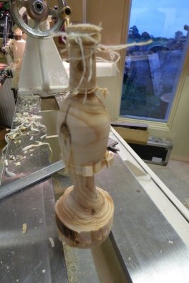

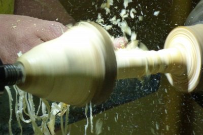

Ondanks alles begint het er toch op te lijken :-D

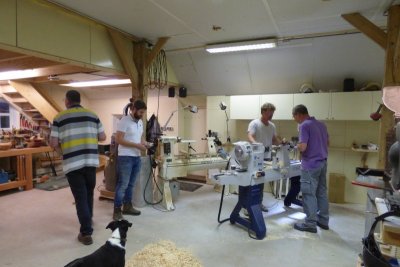

En ook mijn buurmannen gaan lekker door

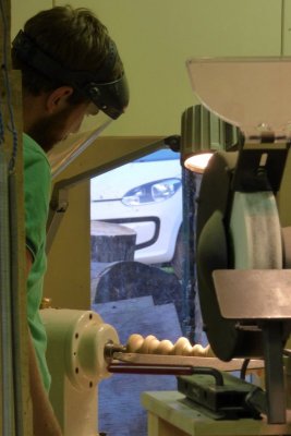

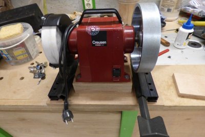

Iets anders dan andere dinsdagen vertrok ik nu zelfs nóg wat eerder, reden was om de slijpbank om te bouwen naar één met een CBN wiel
Onderweg vroeg ik mij af of Ronald mij wel zou herkennen, met 2 ontstoken kiezen en een wang waarop een halve tennisbal was ontstaan zag ik er toch wel wat anders uit :-D
Gelukkig was daar Beau (Bo?) die mij luidkeels kwam begroeten en dan zit het goed he

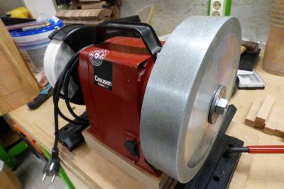

Van Creusen krijg ik ringetjes opgestuurd om de as van 13 naar 15mm op te dikken, maar omdat die nog niet binnen zijn heb ik de ringetjes uit één van de huidige wielen gepeuterd
Tevens heb ik hier nog wat verschillende diameters Delrin staafmateriaal liggen en dat is hét materiaal om kunststof lagers uit te draaien, dus heb ik dat ook maar meegenomen (het bewerkt als hout en met een begenadigd houtdraaier bij de hand zou dat ook wel goed komen, indien nodig)
Na even gepuzzeld te hebben hoe de ringen er op moesten komen paste het wiel er feilloos op
er zit een hele lichte wiebel in dus ik ga het wel nog proberen met nieuwe ringen maar vooralsnog ben ik tevreden
Ik heb gekozen voor een 20cm wiel, eigenlijk loopt de draaibank iets te snel voor dit grote wie maar er is een snelheidsregelaar onderweg en dan kan ik hem langzamer laten draaien.
Voor nu zet ik hem aan en dan voor hij max. snelheid bereikt schakel ik hem uit en dan zit er genoeg massa in de wielen om op mijn gemakje de beitels even aan te scherpen (prima totdat de regelaar er is)

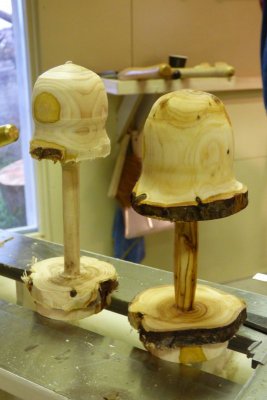

We gaan allemaal lekker aan de slag, bij de één gaat het wat beter dan bij de ander maar uiteindelijk rollen er bij iedereen paddenstoelen van de draaibank

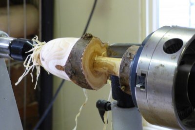

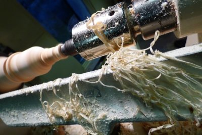

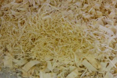

ook bij mij groeit de berg met krullen en serpetine
Ondanks dat ik mooie krullen weet te creëren lijkt het eerste resultaat meer op een negerzoen op een stokkie maar de tweede is toch aardig gelukt
En dus spannen we nog een stukkie in en begin ik weer opnieuw
Ik maak wat foutjes, wil die corrigeren en uiteindelijk blijft er te weinig materiaal over om nog iet fatsoenlijks van te maken
dan maar wat losse pols bewegingen oefenen
Hmmm het lijkt op zijn minst nog op een radio-actieve paddenstoel als je het mij vraagt :D

Weer een mooi verslag Toxiq, ik vraag me af waarom je een slijpwiel van 20 cm hebt genomen voor een werkbankslijper, ook i.v.m een aanslag op de machine maken? Ik zat ook te dubben tussen een 20 cm voor op mijn Nooitgedagt natslijper maar ben toch gegaan voor de 15 cm op mijn bankslijper, omdat die bijna perfect in balans was, en de natslijper niet.
Toxiq
28 aug 2013
5.801
Flevoland
wel.... als eerste als deze slijper het begeeft zou ik een tormtek achtig ding kopen en daar past een 20cm beter dan een 15cm
door het toerental te regelen kan een 20cm prima op deze slijper
en voor een paar tientjes meer veel meer slijp oppervlak (lees: langere levensduur)
Als aanslag heb ik deze set en dat werkt zeer goed (moest de bank wel op een verhoging zetten, maar dat had met een 15cm schijf óók gemoeten)
http://dehoutdraaierij.nl/product/wolverine-slijphulpstuk/
icm met deze
http://dehoutdraaierij.nl/product/vari-grind/
Ik heb alle hulpstukjes en steuntjes van de creusen zelf dus verwijderd

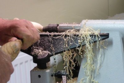

Overigens ben ik het niet eens met jouw opmerking dat Delrin bewerkt als hout. Net als alle andere kunststoffen zonder nerf- of laagstructuur krijg je ook met delrin altijd van die hopeloze oneindig lange slierten rond alle draaiende delen van je bank. Afgezien daarvan is delrin wel een materiaal dat goed (voornamelijk semi-schrapend) in precieze dimensies te draaien is en dat niet snel onder je wegbreekt (zoals sommige soorten gegoten acryl nog wel eens willen doen). Ik maak er ook van alles van, van lagerbusjes tot winding checks voor bamboehengels...
