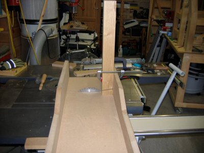

Hieronder zie je een foto van een hulpstuk dat ik op de Robland heb gebruikt om pennen te zagen. Ik heb zowel gebruik gemaakt van de zwaluwsaartgroef in het werkblad als van de roltafel o.a. door hulpstukken te klemmen aan de afkortgeleider. In dit geval had ik een extra bevestiginsregel onder het hulpstuk gemaakt die de uitlijning aan de roltafel bepaalde en het hulpstuk met een boutje in de roltafel vastgeschroefd.

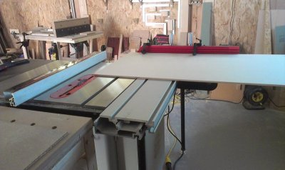

Dag Ron, welkom. Als je het topic doorleest kom je reeds wat van mijn ervaringen tegen. Ik ben nog steeds zeer tevreden. Alles werk naar behoren en blijft haaks etc.

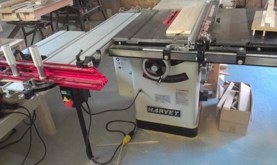

Zelf ook eigenaar ervan, een echt superleuke machine om mee te werken. Alles werkt en glijdt zoals het hoort. Montage is klaar en duidelijk.
Sedert enkele weken nu uitgerust met een Freud 8" super dado stack, is nu de rolls royce van de werkplaats :cool:

Mooie machine idd!
Zitten er eigenlijk meeneem pennen op de zaag-as zoals bij vb een hammer voor de groevenfrees?
Kan je mischien een groevenfrees ipv dado stack op zetten.
Heb met dado stacks de ervaring dat deze op geremde (europese) motoren die niet berekend zijn op dado's meer schaden berokken dan lief is door het gewicht en vooral uitlijning/zwaartepunt.
Kan nu wel zijn doordat deze bij Grizzly/steelcity chine inc. :) worden gebouwd dat deze er op voorzien zijn.
