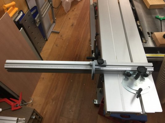

Heb je toevallig foto's van die kleine afkortgeleider naast de normale ter vergelijking?

Ik maak straks nog wel wat foto's van de afkortgeleider enzo. de standaard afkortgeleider is de bij de oplegtafel behorende geleider.

Deze afkortgeleider bedoel ik, die zit niet standaard bij de machine als je de oplegtafel in het pakket hebt. In de parktijk gebruik ik deze het meest.

De kortere afkort geleider lijkt mij ook een must, goede tip en dank voor de foto met verduidelijking.
