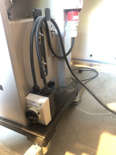

Voor de kabel inderdaad 5x2,5mm2 nemen, met stekkers voor 16a. Dan wel de zwarte rubber H07RN-F en niet de gele PUR (die laatste is erg stug, ook al lijkt het interessant/veiliger door de opvallende kleur)
Kant en klaar of zelf op maat maken maakt niet zoveel uit inderdaad. Als je met 5 meter uitkomt kan je dat gewoon doen, wil je een iets langere lengte dan is zelf maken handiger.
Als je een beetje handig bent stelt het inderdaad niet zoveel voor om de stekkers eraan te zetten (maar als je twijfelt, wil ik het ook wel voor je doen als je binnenkort hier bent, ik heb ook adereindhulzen etc liggen)
En voor de lengte van de kabel: zorg dat de kabel (als de machine het verst van het stopcontact af staat) vanuit de muur recht naar beneden kan lopen, en vanuit de machine ook weer recht naar beneden, met nog wat extra speling. Dus dat deze absoluut niet strak getrokken kan worden, omdat je er dan over zou kunnen struikelen als je rondom de machine loopt.
Ik heb de mijne hier vandaan:
Wel heb ik er nog een draaischakelaar tussen gezet, zodat ik de stekker altijd in het stopcontact kan laten zitten en toch de machine spanningsloos kan maken. Ik vind nl dat er standaard te weinig veiligheid op zit; de aan-knop zit naar mijn idee te bereikbaar voor onbevoegden (ook evt kinderen/huisdieren die rondlopen en die per ongeluk de machine dus kunnen aanzetten).
Deze draaischakelaar (ik heb er ook een controlelampje ingebouwd) heeft aan de ingang een paar meter kabel met een stekker, aan de uitgang een halve meter kabel met contrastekker die in de machine zit.
