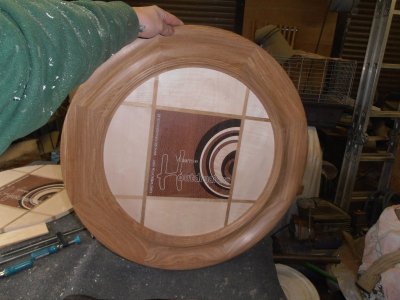

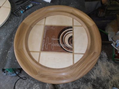

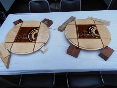

Zoals ik op de vorige pagina al aangaf tegen Meron is het mijn bedoeling geweest het zware lijstwerk van deuromlijstingen toe te passen die te zien was en nog is bij herenhuizen.
Met het logo erin vind ik het zeker geslaagd. We spreken hier toch over een diameter van 660 mm en een dikte van 45 mm.
De foto's die hier onder staan zijn zonder een afwerkingsproduct erop.

Erg geslaagd alweer! Proficiat.
Het kader past erg goed bij het geheel. Ik kan mij zeker iets voorstellen bij de vergelijking met de deuromlijstingen.

Dag Didier, heel mooi geheel, kader en logo passen mooi samen, ik wil ze wel eens zien hangen ergens ??? tot gauw Stefan

Mooi stukje vakwerk Didier, de kleurcombo spreekt me erg aan !
Bedankt Martijn voor het compliment.
Ik voel me vereert door het woordje "vakwerk".
Voor mij is dit van zelf sprekend.
Wat de kleurencombinatie betreft, ben ik ook heel tevreden mee.
Dit waren de houtsoorten die ik min of meer in mijn hoofd had om dit te realiseren.
Het is zeker iets wat bij mij op één van de eerste plaatsen komt voor aleer ik start aan een dergelijk project.
Alles moet op voorhand uitgedokterd worden vind ik en dit is al de helft van het werk.

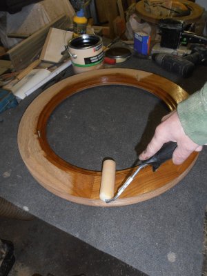

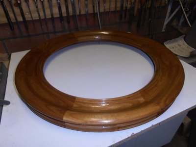

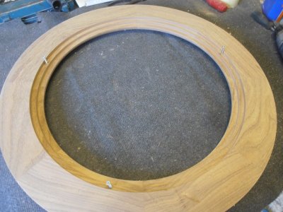

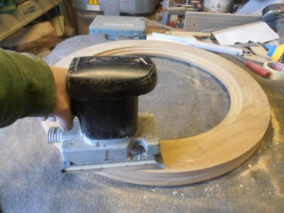

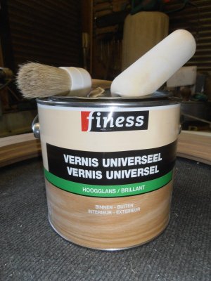

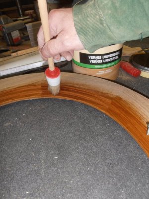

Gisteren avond kriebelde het nog wat om af te werken en de kader werden nog voor de eerste maal vernist.
Voor ik kon starten met vernissen was er nog nog wat schuurwerk.
De kaders langs de achterkant heel fijn schuren en de schroefgaatjes wat opstoppen.

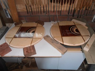

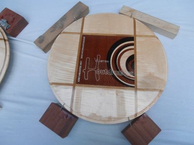

Het panelen werden ook heel fijn geschuurd tot korren 400, maar hiervan ben ik een foto vergeten te nemen.
Alles werd stofvrij gemaakt op de panelen en kaders.

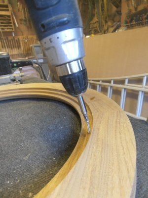

Op strategische plaatsen werden er een aantal schroeven ingedraaid zowel in de kaders als panelen.
Dit moet dienen als steunpunt tijdens het vernissen van de stukken. Zo kan ik de beide kanten doen op hetzelfde ogenblik.
De logo's zijn vandaag voor de eerste maal vernist.
De kaders zijn vandaag voor de 2de maal vernist.
De eindfase is bijna in zicht.

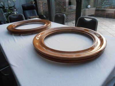

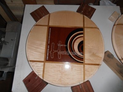

De 2de laag vernis op de panelen met logo werd gegeven.
Met 2 lagen zal het ruim voldoende zijn.
De hoogglans komt zeker tot zijn uiting.
