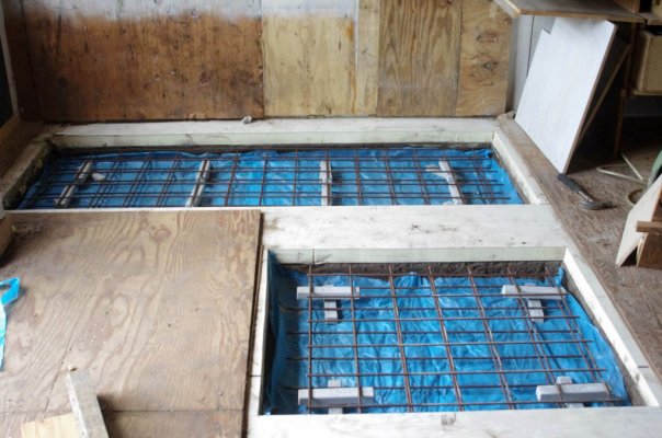

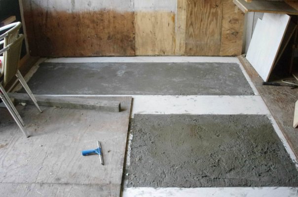

Voor een dek van 15 cm dik volstaat eigen één beton net als wapening. Het ijzer moet wel zover mogelijk beneden zitten in het beton, liefst op enkele centimeter van de onderkant. Zeker niet in het midden.
10.953
4.058
Dat onder net doet eigenlijk alleen maar wat bij een puntbelasting in het midden van de fundatie. Als je de belasting op de hoeken zet, heb je een boven net nodig om dat op te vangen.

Mijn zoon heeft nog netten liggen, bij hem roest het weg, dus hij is blij dat het een bestemming krijgt.
Een zak met zand en grind gemengd en 8 zakken cement met wat afstandhouders gehaald.
Is wel gewichtig spul.

Je hoeft het niet uit te leggen. Ik ben redelijk thuis in de dudo's. Vindt je het handiger om uit zo'n grote zak te scheppen? ik gebruik bij kleine klusjes eigenlijk altijd kant en klaar zakjes. Is vaak ook logistiek makkelijker en wat je over houdt kan je terug brengen. 3 zakjes in de molen, water erbij en dat is een kruiwagen.

Grote zak was goedkoper en het overschot gaat naar een kennis.
Als ik klaar ben kan ik de zak met de kraan optillen, pallet eronder, heftruck erbij, klaar

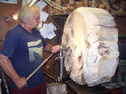

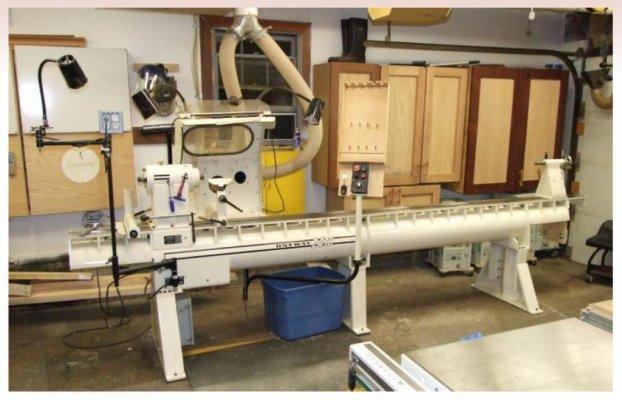

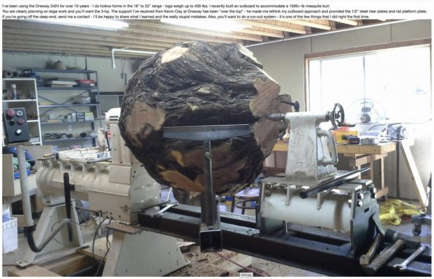

Het is beter om machines vast te zetten als er een mogelijkheid is dat het kan verschuiven.
Mijn bank staat vast op een betonnen vloer, eerst in mijn vorige werkplaats, en nu weer in mijn nieuwere plaats.
Ik heb jaren lang als machine montuur steller gewerkt eerst in Nederland waar Ik grotere zaag machines en houtbewerking machines gesteld heb, ook in onze werkplaats waar kolomboor machine, draaibank, slijp machine en forcing hamer allen degelijk vast stonden op een betonnen vloer.
Ik heb hier in Canada op enkele plaatsen gewerkt als onderhoud mechanic en zo'n 30 jaar in the Automotive industry gewerkt ook in een dik jaar in een locomotive en off-road truck maker (large open mijn trucks), en I tell you machines zijn wel degelijk vast gezet.
Je zou toch zeker niet een groter stuk boomstam aan een losstaande bank schroeven en dan laten draaien.
En deze banken staan wel degelijk vast ook op de zware balken vastgezet.
Waarderingen: Henk H

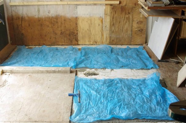

Vloertje is gestort.
Volgende week maandag weer de oude vloerplaten erover.
Week wachten en dan de draaibanken erop.
Wanneer zou ik dan weer kunnen draaien?

Dat is een tegenvaller.
Maar de plaat hout en de machines erop zetten en niet laten draaien, kan dat wel.
Kan mijn kont niet keren op dit moment. :)

Als je hem nu afgedekt houdt en nog een paar keer nat maakt, kan je er zonder zorgen na 3 dagen op. Waarom heb je niet even een schuurbord over die vloer gehaald?

Zal hem morgenochtend gelijk nat maken en afdekken.
Een schuurbord? Is nu waarschijnlijk te laat.
10.953
4.058
Ben bang van wel. Je kan hem nog even afpappen met portland. Ziet het er wat netter uit.
de Haan
17 aug 2009
3.930
1.271
Emst

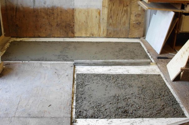

Het is afgepapt, ben benieuwd hoe het her uitziet als het wat opgedroogd is.
Plastic erover gelegd.
de Haan
17 aug 2009
3.930
1.271
Emst
Zo kwam het onder het plastic vandaan.
De buurman had een schijf voor op de haakse slijper, waarmee ik de scherpe punten van het beton afgeslepen heb.

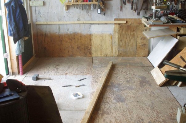

de platen hout liggen er weer op.
5.027
1.377
Ik zou de draaibank niet op de platen zetten, maar rechtstreeks op het beton. De platen gaan niet vast liggen en dit type plaat is meestal niet erg hard waardoor ze samengedrukt kunnen worden. Dit kan trillingen versterken heb ik onlangszelf vastgesteld.
