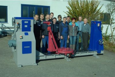

Hallo Rick,
Zonder je nog verder aan het twijfelen te willen brengen, heb je wel eens aan Hager gedacht? Deutsche Grundlichkeit met bijbehorende prijzen.
Voordeel van Hager vind ik dat er een heel scala aan uitbreidingen/hulpstukken verkrijgbaar zijn, alhoewel dat ook voor Killinger opgaat.
Deze zal waarschijnlijk iets te groot zijn, maar ze hebben ook kleinere :)
Ben benieuwd naar het verslag van je bezoek aan Groß Hesepe.
Peter
