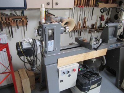

Net nog even gekeken bij een Wivamac db1000...... Echt een fijne machine...
