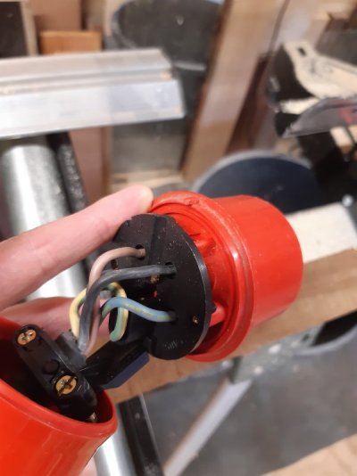

Dat zou kunnen, Ik ken de bij jouw gebruikte stopcontacten niet. Ik heb ze altijd met schroefjes. Maar als het door een elektricien is aangelegd, dan is het misschien een idee om hem terug te laten komen. Ik neem aan dat je hem betaald hebt voor een werkende installatie. Heb je ook even de stekker van je machine open gemaakt om te controleren of daar alle draadjes op de goede plek en vast zitten.

Nee dat heb ik nog niet gedaan. Zal ik nog even doen. En ja hem terug laten komen voor wat misschien wel goed zit, vind ik lastig. Misschien dat iemand wel deze aansluiting kent? Anders bel ik ze zeker wel op, maar als het op deze manier kan zou het handiger zijn.
Dank alvast!

Installatie uitschakelen met de hoofdschakelaar voordat je dit probeert.
Daar denk je zelf ook vast aan, maar toch.
Ik denk dat je dat rode lipje stevig moet indrukken en dan voorzichtig aan de zwarte draad moet trekken om te kijken of die draad vast zit.
Dan zou het nog kunnen dat tijdens het vervoer/ versjouwen een draad in de schakelaar op de vandiktebank.is losgeraakt. Of in de stekker zoals @chevy66 schrijft.

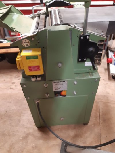

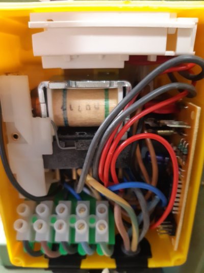

Ik vind het wel erg interessant. Heb net de stekker en het kastje van de aan en uit schakelaar open gemaakt. En ik denk dat het daar wel goed zit, maar hierbij ook daar twee foto's van..
    69,5 KB · Weergaven: 41
    58,4 KB · Weergaven: 39

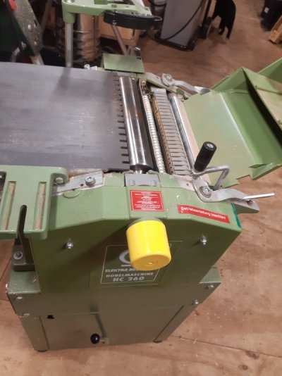

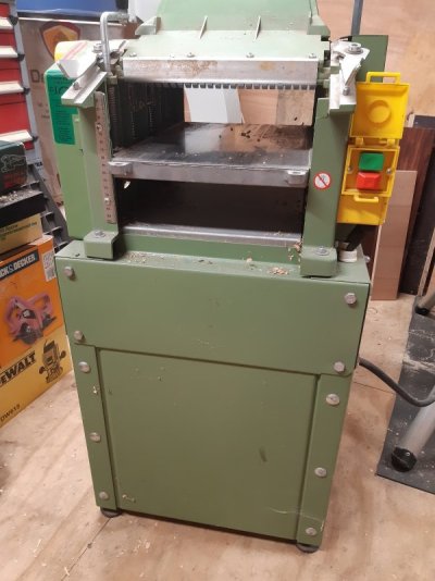

Ik heb het net nagekeken en nee. De foto die ik geplaatst heb is alles wat er aan zit. In de gele behuizing zit de groen aanknop en rode uitknop

Als ik een schema van een elektra beckum vlak vandikte bank opzoek, zitten daar 3 veiligheidsschakelaars op. Als een hiervan bediend is, werkt je machine niet. Deze zitten allemaal in serie in hetzelfde circuit.

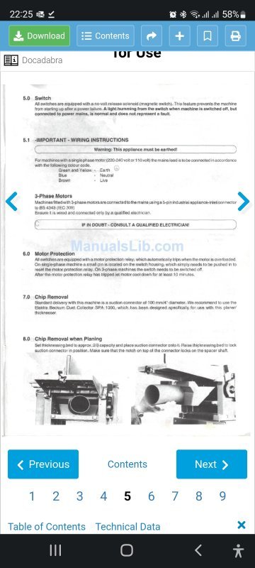

D.w.z. dat er bijv schakelaars ingebouwd/opgebouwd zijn op bepaalde locaties die ervoor zorgen dat als jij bijv. een kap hebt openstaan, de machine niet mag gaan draaien. Je machine moet dus in de juiste stand/configuratie staan alvorens deze aan kan gaan. Misschien staat er iets in de handleiding beschreven hierover?
Dank dat ga ik uitzoeken! Eerst de handleiding zoeken;)
