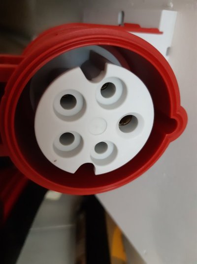

Maak eens foto's van je kast en de inhoud van je 5 polige wanddoos zonder deksel.

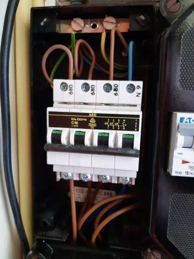

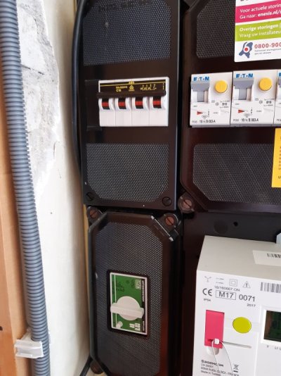

Hierbij de twee foto's. Bij de meterkast gaat het om de twee linker delen.Meterkast kopie.jpg

Helaas geeft dit niet meer inzicht. De kappen zullen er toch echt vanaf moeten om te kijken of de nuldraad aanwezig is.

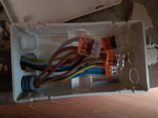

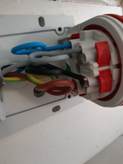

Oke dank dan ga ik met de schroevendraaier aan de slag nadat ik de stroom eraf heb gehaald:) En dank voor de hulp alvast. Zie de afbeeldingen. Volgens mijn leken kennis is dit juist. Klopt dat?

De draden in je meterkast zijn bruin. In je stopcontact zie ik bruin, grijs en zwart, dus zoek op waar deze draden aan elkaar geknoopt zitten. Daar zit vermoedelijk de nul niet goed in de wago.
9.180
3.056
Lijkt ook goed te zitten. Je kan bij die blokjes zien of de draden goed zitten. Heb je een multimeter en kan je er mee om gaan? Begin dan bij de zekeringautomaat te meten tussen de blauwe en een bruine. Daar tussen moet 220 volt staan. Begin aan de invoer kant. is hij daar goed, schakel je de automaat in en meet je aan de uitgang. Volgende stap is de lasdoos en dan het stopcontact.

Zit die zwarte draad wel vast in je stekker? Waar een stuk koper van zichtbaar is.
