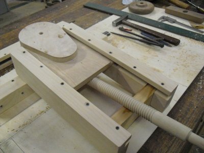

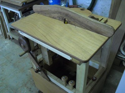

Een "raar" freestafeltje.
tuoh
Heel mooi gemaakt. Hoe kwam je op de inspiratie? Bestaat er al zoiets en heb je het nagemaakt, of is het een eigen verzinsel?
Het is een vrije interpretatie geworden van een bogenfreesapparaat op de grote verticale freesmachine:D De vorm is wel totaal anders maar de werkwijze is dezelfde gebleven, die andere vorm kon doordat de freesjes hier een stuk kleiner zijn, 18mm doormeter of 150mm doormeter scheelt wel wat, ook in constructie dus.

Yep, ik ben overtuigd��, dit is een hebbeding��.
Wat een extra mogelijkheden!
Weerom knap uitgedokterd en uitgevoerd ook, dit hele project!
Even een freestafeltje bouwen zegt ie��

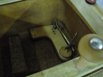

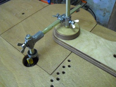

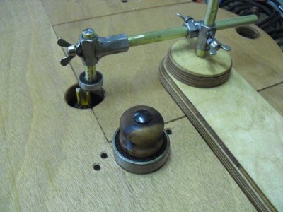

Ik snap die laatste utvinding niet (wat uiteraard aan mij ligt): omdat de frees en de lager niet op dezelfde aslijn zitten, gaan bogen toch verlopen bij het frezen? Recht frezen wordt overigens ook een hele opgave (van zodra het werkstuk die 'vette' rolgeleider is gepasseerd). ..........
Nee hoor, de bogen gaan niet verlopen, wanneer het rollagertje de "echte" boog volgt creëert de frees zelf een boog met een andere straal, en dit gaat gewoon automatisch:D Daar hoef je dus als gebruiker je hoofd niet mee te breken:p
Ik heb het al eens geschreven maar zal het nog eens herhalen omdat het belangrijk is: dat "vette" lager zit er enkel als er bogen moeten gefreesd worden, en dient enkel om bij het inzetten van het werkstuk hier steun aan te geven tot dat werkstuk zelf steun vind tegen het rollagertje boven de frees. Gebruik je geen "eerste" steunpunt dan kan het werkstuk bij het inzetten wegklappen!!
Voor het frezen van rechte stukken word dit apparaat niet gebruikt, er zit dan een gewone haakse geleider op de tafel, is te zien een paar pagina's terug in dit topic.
Binnenkort moet ik een stel gebogen glasroeden maken met het freestafeltje, dat word dan meteen het geschikte moment om er een filmpje van te maken, de werking word dan wel duidelijker.

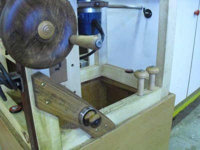

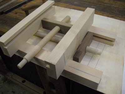

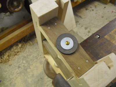

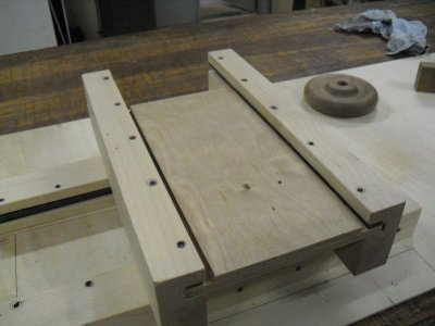

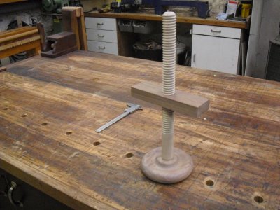

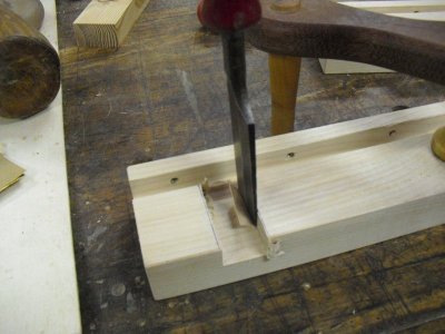

Zo, de laatste dingetjes zijn ook aangepast, vleugelmoeren om sneller te kunnen verstellen en nog wat gaten geboord voor het steunlager.
Ook maar een plaatsje gezocht voor alle onderdelen die ik niet direct nodig heb.
En finaal, klaar voor het echte werk.
Alles wat erop moet zitten zit erop en voorlopig heb ik ook geen verdere bouwplannen meer, de citroen is uitgeperst:p Als het tafeltje een poos in gebruik is zal de praktijk wel uitwijzen wat, of waar, er nog wat moet gewijzigd of bijgemaakt worden. Hiermee gaan we dus de komende klussen te lijf, te beginnen met diverse gebogen glasroeden voor het te restaureren stuurhuis.
Mja, het is hier dat we het dus niet eens zijn :). Zolang het werkstuk zowel de kleine lager als de vette lager raakt, is er geen probleem (enfin, het is verwaarloosbaar), maar van de moment dat je werkstuk 'de vette lager' verlaat, zal je toch een zeer stabiele hand moeten hebben om dezelfde 'boog' te blijven volgen. Als je gaat 'roteren', verandert namelijk de 'freesdikte' (WR1944 noemt dit de freesdiepte, maar dat vind ik verwarrend omdat voor mij 'diepte' is hoe ver de frees uit het werkblad steekt, terwijl ik met 'dikte' de offset tussen de frees en de kleine lager bedoel). En ja, ik wéét dat ik het vakjargon niet beheers :lol:
Trek het anders eens a la limiet. Loop met een rechte plank onder -45* voorbij de opstelling, dan onder 0*, dan onder +45* (enfin, drie maal op een andere zijde eh grapjassen!). Bij +/-45 haal je de helft (1) van de 'freesdikte' weg, bij 0* haal je de volledige "freesdikte" weg. Enfin, ik wilde a la limiet: bij 90* haal je zelfs helemaal niks weg :lol:
[td;dr]: lager en frees zitten niet op zelfde as, dus bij "volgen" kunnen beiden onmogelijk dezelfde boog creeren - ze hebben namelijk niet hetzelfde middelpunt.
Maar bon, met vast hand (terwijl je virtueel de 'vette lager' blijft volgen), zal dit geen zichtbare afwijkingen opleveren.
(1) mijn driehoeksmeetkunde is een verdwenen herinnering (ik weet dat ik het geweten heb, m.a.w.); het zou dus net zo goed 1/3 of 2/3 kunnen zijn ipv 1/2. Zowel de sin als de cos van 45* zijn 0,5 toch? Of allebei 2/3? AAAAaaaaarrrrgggghhhhh
Je "diepte" word altijd de hoogte genoemd en de "freesdiepte" is in feite hier het "offset"
***Gaat een cirkel zitten tekenen en diagonalen projecteren op de X- en Y-as****
Het frezen tegen een lagertje zoals hier bedoeld gaat zonder problemen hoor, je moet er als bediener gewoon voor zorgen dat je werkstuk het lager altijd op dezelfde plaats blijft raken ( daar heb je dat tweede lager niet voor nodig) De hoek waaronder het werkstuk dit lagerpunt raakt is enkel in theorie belangrijk. In de praktijk zijn de afwijkingen verwaarloosbaar, bij een juist gebruik kan dit een mogelijke maatafwijking geven van misschien 0,1mm. Het vraagt van de gebruiker enkel wat feeling om de hoekafwijking binnen de perken te houden, maar dat leer je op 5min;)
Het systeem word al tientallen jaren gebruikt in de dag dagelijkse praktijk, en voor de gecompliceerdste werkstukken, zonder enig probleem;) Heb hier ooit eens een filmpje gepost waarbij ik met zo een bogenfreesapparaat een tafelblad gemaakt heb waarbij drie gebogen delen worden samengevoegd met tand en groef tot één geheel.
Kijk eens goed naar wat hier gebeurt, het is de gebruiker die er voor zorgt dat de "hoek" altijd min of meer hetzelfde blijft;)

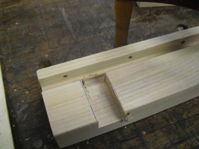

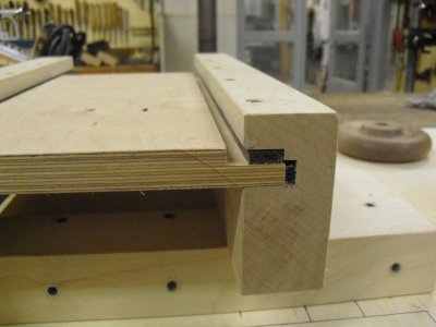

Alstublieft, André duidelijker kun je het niet uitleggen, een veer en groef gewoon op een aanslagpunt op de frees mooi gedaan en precies passend, chapeau.

Ah maar dan zijn we het er dus over eens dat de gebruiker de diepte (weer wat geleerd) moet vrijwaren 'uit de vrije hand'. In het filmpje zie je dit zeer goed. De mal wordt altijd loodrecht op de freesas gehouden.
(BTW, het is 0,707 of "wortel nul comma vijf" dat onder 45* wordt weggehaald. Ja, ik heb het opgefrist :lol: )

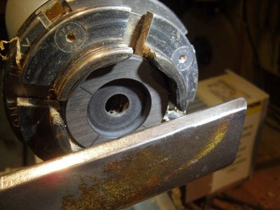

Houtbewerken is een veelomvattend vak, de techniek van het frezen van "gebogen vormen" op de "losse top" hoort daar dus ook bij. Soms vergeet ik wel eens dat een bepaalde techniek niet door iedereen gekend is, daarom is mijn uitleg al eens aan de summiere kant. Echter, nu zal het voor iedereen wel duidelijk zijn waar aandacht aan moet geschonken worden bij deze bewerking:D
Met een "losse top" bedoelen we in feite een verticale freesmachine zonder langsgeleider, maar met enkel de as boven het blad en daarop een frees. Vroeger was dit enkel een as met een topiemes erin:p Dan werd de as gebruikt als "lagertje".

tuoh, ik lees hier juist iets zeer belangrijk.
Je weet dat ik van plan ben om dit systeem te bouwen voor alu te frezen. Ik wil ook de lager even groot hebben als de frees maar dit is niet zo simpel omdat ik met cnc frezen zit van 8mm (vind daar maar een lager voor). Kan ik werken met een as in plaats van een lager?

Oh ja, je hoeft niet echt een lagertje te hebben om tegenaan te lopen, een stukje (RVS)rondstaal werkt even goed. Het gaat wel altijd een probleem zijn om dat stukje staal of dat lagertje perfect uit te lijnen op de onderzittende frees vrees ik. De tolerantie's zijn zeer miniem op die manier.

persoonlijk zou ik het kleine lagertje vervangen door een grotere houten iets ovale vorm
hoe kleiner de straal van de boog hoe kleiner de benodigde ovaal.
de tweede lager is niet nodig maakt het alleen moeilijker
