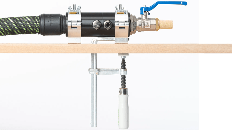

Een hele slimme vacuum klem, de vacuum benchdog

Zo nauw steekt dat niet Wim met die O-ringen. Ik heb in een heel ver verleden bij een bedrijf gewerkt dat hydraulische cilinders maakte en repareerde. Daar hadden we een O-ring rubber op de rol en verlijmden we dat met een druppel cyanoacrylaat (superlijm).
Ik denk dat een flens onder de plug wel handig is, zo voorkom je dat de plug zich naar het vacuum trekt. In die flens kan je ook een o-ringetje maken.

Heeft iemand hier ervaring met de Sautershop oplossing maar dan in combinatie met een gewone stofzuiger waarvoor ze een ander hulpstuk hebben ?

ben nog altijd geinteresseerd in zo’n oplossing (vacuumpomp met werkbank-nippels) maar vind niet direct een olievrije vacuumpomp (betaalbaar) en heb ook geen idee welke capaciteit nodig is (ook gebruik als fineerzak). Wie kan mij iets aanbevelen ?
11.438
4.377
Je kan ook op zoek naar een gebruikte goede vacuumpomp. Die vind je regelmatig op marktplaats. Er zit gewoon verschil tussen een alie ding van 150 euro en een leybolt van 4500 euro. Er staat een leybolt op marktplaats met filter en oliemist afscheider voor 350 euro. Nieuw kost zo'n setje zo maar 7000 eur. Zo'n ding is fluister stil en kan je moeiteloos continue laten draaien. Zonder dat je hele huis vergast wordt. Je kan ook een zijkanaal ventilator zoeken. Iets minder onderdruk, maar een veel groter debiet. Maar maakt wat meer lawaai. Is zonder olie, want geen delen die elkaar raken. Vraagt wel meer stroom.
