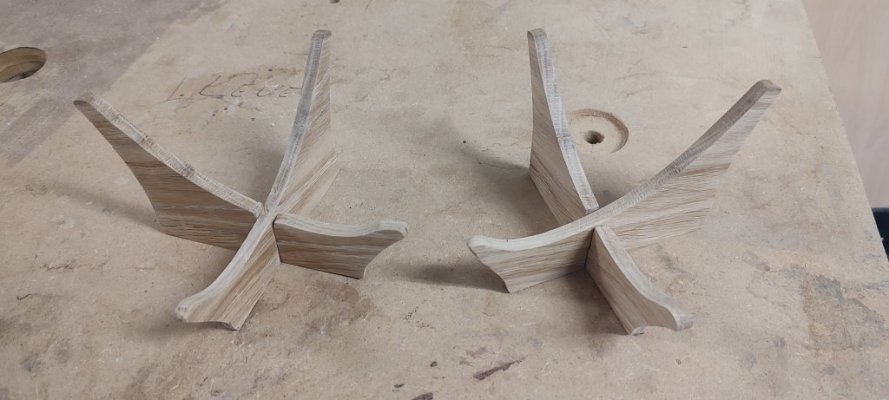

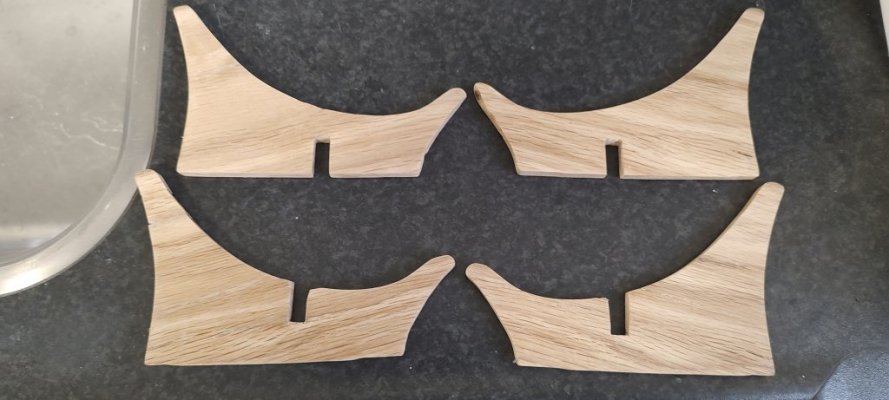

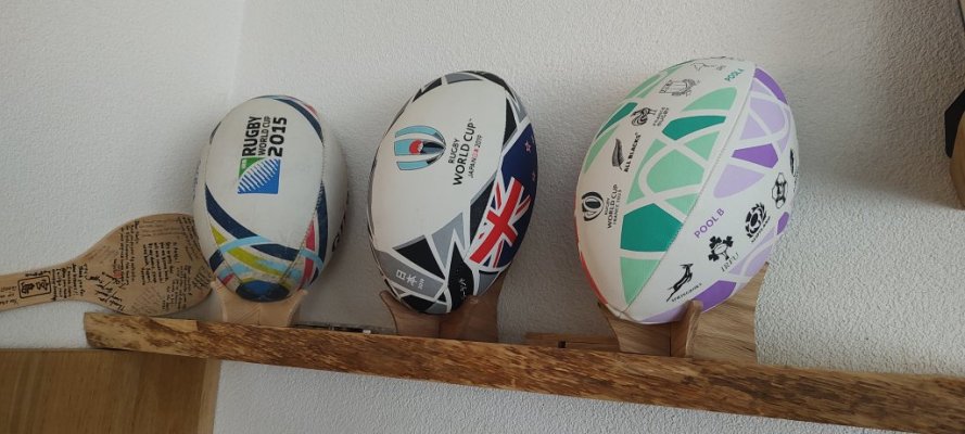

Het heeft wat langer geduurt dan gepland, maar vandaag eindelijk de door Jan gezaagde stukken geschuurd en de inkepingen gezaagd. Twee mooie rugby bal houders voor de collectie (1 in gebruik, 1 voor over 4 jaar als we weer een officiele WK bal kopen). Jan nogmaals bedankt!

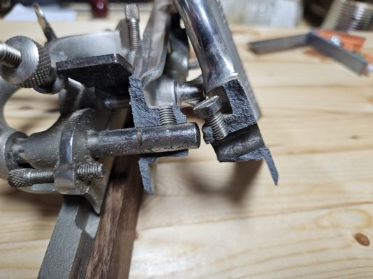

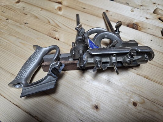

Wie o wie zou dit kunnen repareren? (Als dat überhaupt mogelijk is)
De breuk is netjes, de twee delen passen goed op elkaar. De moeilijkheid zit volgens mij in de schaats, die ook mee is afgebroken.
Ik baal als een stekker, want ik was juist zo blij met deze schaaf in de collectie.
Ik had hout nodig uit de opslag boven mijn werkbank. In een onbeholpen moment viel er een plankje naar beneden dat precies de schaaf uit z'n rek tikte en via de werkbank op de grond liet vallen. En dat was fataal.

Is het gietijzer of gietaluminium?
Ik heb wel eens eea hersteld d.m.v. Loctite 2-componenten "lijm". Wel een moeilijke locatie gezien dit de kracht van het handvat moet overbrengen. In de buurt een smederij/staalbedrijf zoeken die kunnen lassen/hardsolderen.

Ik heb wel eens gelezen dat J-B Weld sterker zou zijn dan het originele verlijmde materiaal. Misschien is het iets om eens wat dieper in te duiken? Het is in ieder geval specifiek voor het herstellen van metaal bedoeld en in jouw geval is het bijkomende voordeel dat het grijs opdroogt, waardoor het mogelijk ook niet al te zichtbaar zou zijn. Ik heb het zelf nog nooit gebruikt om gietijzer te repareren, maar wel om staal te lijmen en dat ging uitstekend.

Auw, dat is naar!
Volgens mij is dat gietijzer, maar het valt niet mee om dat te repareren. in principe kun je gietijzer lassen met geschikte electrodes, maar bij zulk dun materiaal gaat dat niet goed komen. Veelal worden breuken en scheuren van kleinere gietijzerdelen gehardsoldeerd, bij mijn weten, maar dan moet je ook wel wat voorbereiden om ervoor te zorgen dat je ruimte maakt voor het soldeer.
Met lijmen heb ik zelf geen ervaring, maar dat zou best wel eens goed kunnen werken, zeker met de lijmen van tegenwoordig.
Wel zien dat je het uit het gat voor die zijgeleider houdt uiteraard, en dat draadgat. 50mm2 heb je wel, dus dat is al wel aardig wat oppervlakte.

Dankje voor de tips. Het is inderdaad een vervelende plek vanwege de schroefdraad en de geleidestang, en omdat hier veel kracht op komt. Volgens de archieven is de Record No. 050 van gietijzer gemaakt.
Heldere uitleg, @LFlab . Ik had hardsolderen ook al gevonden, maar niet gezien dat daarbij ook ruimte moet worden gemaakt voor het soldeer. Met name bij de schaats is er maar heel weinig materiaal daarvoor.
Ik vind net onderstaande filmpje en dan is duidelijk dat het geen makkelijke klus is.
Tenzij iemand hier het aandurft om dit te hardsolderen, ga ik denk ik maar de J-B weld (Original?) lijm proberen. Lukt dat niet, dan zal ik toch een donorschaaf moeten zoeken.

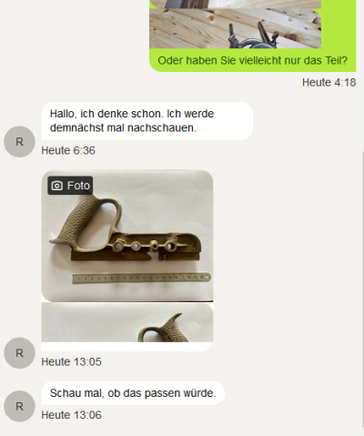

Hier in Dld staat er wel eentje op de Duitse MP:
Metallhobel Nuthobel Kombinationshobel Record Stanley
Ik heb hem even gevraagd of hij misschien dat stuk los heeft (hij heeft nogal wat los spul, geloof ik)..
gr Rop
O top, dankjewel voor het meedenken!
Ik was automatisch al in Engeland aan het kijken voor een nieuwe no. 50, maar Duitsland heeft ook een flink aanbod en stuk makkelijker (zeker met familie in Duitsland).
Laat maar weten wat hij reageert, ben benieuwd!

Als je er met epoxy aan gaat rommelen, dan kun je daarna hardsolderen vergeten en de epoxy is voor deze toepassing niet geschikt.

Dit is zijn reactie, misschien toch even zelf contact opnemen? Ik weet niet of het precies het goede stuk is.. Ik woon wel in Dld, als het goedkoper is het hierheen te sturen.. bij Nijmegen. Ik zeg hem even dat je zelf contact opneemt.. ok? groet Rop.. (het is die man van die link)
