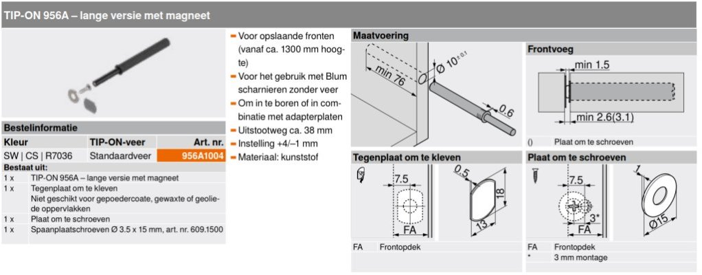

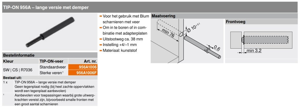

Ik moet nu op zoek naar potscharnieren voor de deurtjes.
Ik heb nooit met potscharnieren gewerkt.
Ik heb scharnieren voor inliggende deuren met dempers. De deurtjes worden greeploos, dus ze zouden moeten openen door er even tegen te duwen. Welke combinatie is hier voor geschikt?
jorisvh
Dan zal je aparte tip-on / push-to-open moeten plaatsen.
De scharnieren heb je al, begrijp ik, met demping (softclose).
Maar hebben ze veren? (om de deur dicht te houden)
als ze veren hebben, gebruik je in principe tip-on met rubber kussentje en niks op de deur, bvb Blum
als ze geen veren hebben, kies je in principe tip-on met magneetjes en een metalen plaatje dat je op de deur kleeft of schroeft, bvb Blum

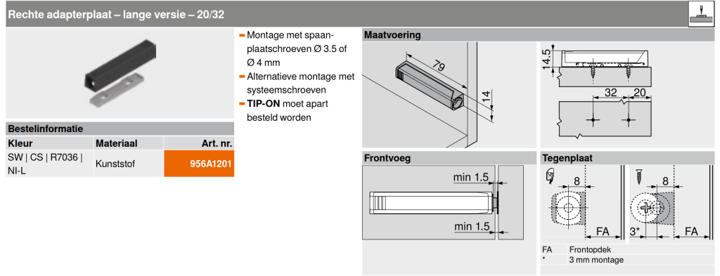

De tip-on kan je inboren maar bij en rondom inliggende deur gaart dat niet. Dan is een adaptorplaat nodig, bvb Blum
Bekijk bijlage 168047
Bekijk bijlage 168048
Bekijk bijlage 168049

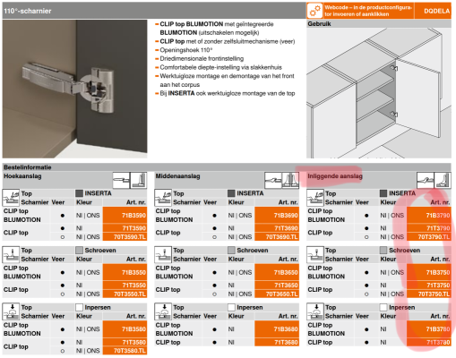

Ik heb op dit moment nog niets van beslag, dus de scharnieren heb ik ook nog niet.
jorisvh
Dan zijn het, alweer bij blum, de rechtse, inliggend.
Blumotion betekent met demping (zachtsluitend). Is niet echt nuttig in combinatie met tip-on want dan moet je de deuren sowieso helemaal dicht duwen ipv dicht te zwieren.
Vervolgens kies je met of zonder veer (zelfsluitend) wat dan - zie hierboven - bepaalt of je tip-on met demper of met magneet moet nemen.
Tenslotte rest de keuze hoe je de scharnier vastzet:
Als je geen ervaring (en dus vermoedelijk ook geen mallen) hebt, dan is schroeven het handigst. 35mm gat boren. Scharnier erin, 2 schroefgaten aftekenen en voorboren.
Insertz vraagt 1x 35mm en 2 x 8mm gat, handig als je een mal hebt, anders niet.
(inpersen is voor industriële verwerking).
Waarderingen: mathieu
