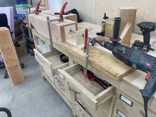

Uiteindelijk is het allemaal goed gelukt. Ik heb een "jig" gemaakt die me helpt de boor goed te begeleiden. Eerst gebruik ik een slangenboor van 50cm. En daarna voor het laatste stuk die van 100cm. Doordat de boor zichzelf in het hout vreet komt de boor goed uit. Zodra je druk zet ben je verloren omdat de (warme) boor dan de makkelijkste weg gaat zoeken en je scheef uitkomt. Dus rustig aan...
