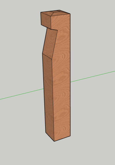

Peter Neijts
11 jul 2011
157
van eiken of Douglas (makkelijker) maak ik een aantal buitenlampen. In de inham bevindt zich een spotje (schuin naar beneden gericht om de oprit te verlichten). Het draadje gaat door het lange gat naar beneden. Achterop de paal komt een installatiedoosje om de transformator van het spotje te huisvesten en de stroomaansluiting. De paal wordt in de grond geprikt met een aantal stuk wapeningsstaal rond 10.
ps ik kwam het ontwerp laatst tegen maar schrok van de prijs per stuk (ik geloof rond de 250 euro per paal). Dat kan je dan toch zelf maken :)

Als ik je goed volg is dat juist het idee. Na het boren van het bredere gat voor het spotje boor ik in het midden met een kleinere diameter schuin richting het hart van de paal. Met een haakje peuter ik vervolgens het stroomdraadje het uit het lange gat. Het is nog allemaal theorie. Eerst even de boor bestellen.
