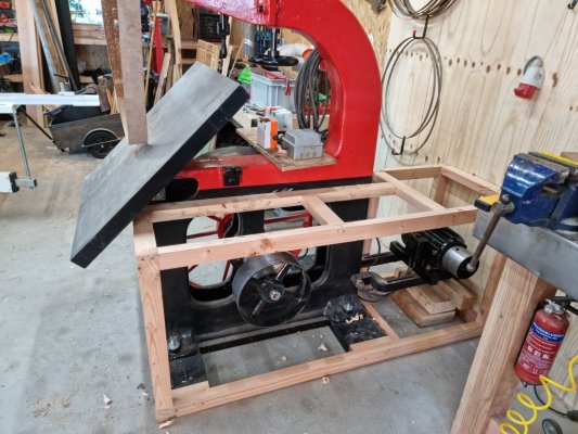

Jongens toch, er zijn meer routes naar italiaanse steden. Uiteraard wil ik mijn linten niet kapotdraaien, maar dat betekent niet dat ik alleen tussen twee uitersten zou kunnen kiezen toch? Mijn huidige idee is om de draadmatten in een gefreesde verdieping in de deur te 'leggen' (alsof het glas was). Ik ben dan vrij om een raamwerkje (bijvoorbeeld een houten kruisje in een vierkantje) ertegenaan te zetten. Niet alleen maakt het dat steviger, het lint zal dan tegen eerst tegen het houtwerk lopen.
Sowieso hoop ik door correcte afstelling (ik zal ook weinig van lint wisselen verwacht ik) eraf lopen gewoon geheel te vermijden.

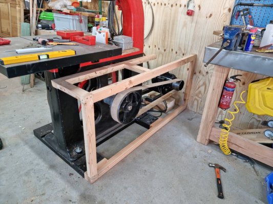

Daarnaast is een motorrem op de lintzaag iets wat ik wel zou willen, maar weet nog niet hoe. Eerst maar eens de standaard veiligheden aanbrengen. Ik ben vandaag begonnen met de omkisting van de aandrijving. Na lang wikken en wegen en al mijn eikenhout uit te meten heb ik besloten toch voor Douglas te gaan, en dan in de olie. Voornaamste reden is dat ik gewoon niet genoeg lengtes eiken heb en ik heb er een hekel aan halverwege klem te zitten. Bovendien gaat er nu behoorlijk wat budget in het nieuwe kantoor zitten (parallel hieraan) dus ik maak even pas op de plaats. Ik zwem zowat in Douglas en ik heb nog 15+ liter gekookte lijnolie staan, dus dan komt het zeker af.
Ik maak het extra stevig/dik, dan kan ik er straks ook gewoon spullen op leggen / aan hangen mocht ik dat willen. Van het frame dat je hier ziet worden de voor- en bovenzijde dichtgemaakt met planken, de zijkant daar komt dus zo'n draadstaalmaat voorzet 'deurtje' in zodat je boel zit draaien. Verwijderbaar, zodat je de riem er eenvoudig terug op kan leggen mocht die eraf zijn gelopen.

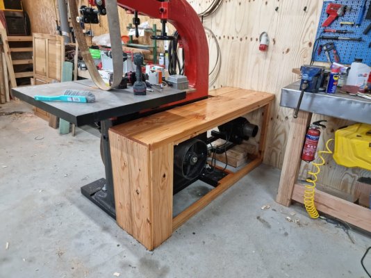

Weer een stapje verder. Het is allemaal niet súperstrak/netjes maar het is echt c-kwaliteit hout en de zaag/vloer zijn beide niet recht. Het is echter wel stevig, je kan er op staan/zitten dus geen risico dat het instort.

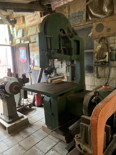

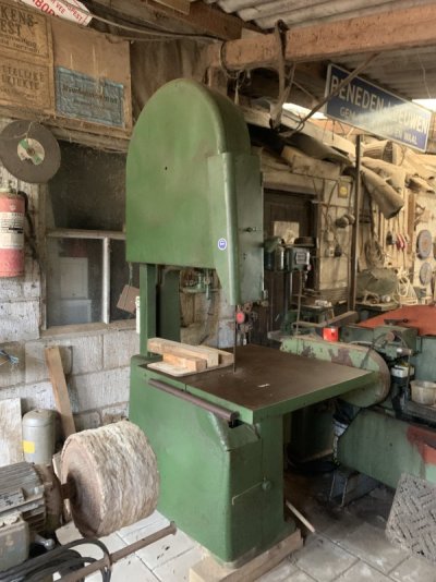

Zat hier op het forum een beetje te zoeken omdat ik gisteren zelf een Danckaert lintzaag gekocht heb, donderdag avond ga ik hem halen. Lijkt een ander als jij hebt, meer die met de stalen kappen zoals in de brochure staan.
Wordt nog wel een puzzel om te laden en daarna om mijn werkruimte in te krijgen. Is een oude deel met een balken plafond op 210, hoogte tussen de balken 240-250 (verloopt wat). Denk dus dat de kappen en het bovenste wiel er af moeten. Ga veel aan je rapportage hebben dus!

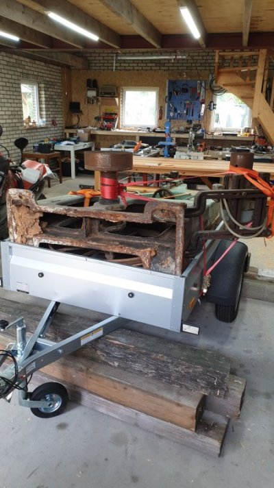

Heb jij de zaag uiteindelijk op z’n lange zijkant vervoerd? Maar toen was de motor er al af toch?

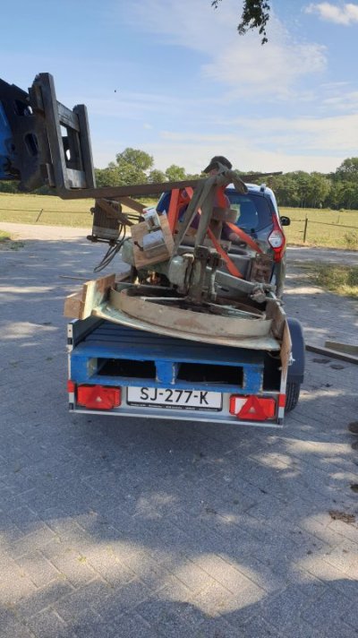

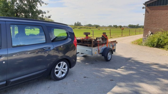

Motor eraan ét ál, zoals je ziet. Wel een pallet en wat stutbalken hier en daar zodat het geheel niet onder spanning lag tijdens de (lange) rit naar huis. Alleen de bediening losgehaald omdat die op een plek zat die verdrukt zou worden op deze manier.
