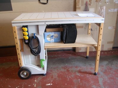

Ongelooflijk... alweer bijna een jaar geleden poste ik mijn laatste bericht in dit topic.
Het is sindsdien hard gegaan met mijn bedrijf en daarvoor wordt de MFTC-XL veelvuldig gebruikt. Overal waar ik met het ding verschijn lopen er meteen een aantal geïnteresseerd omheen... Het blijft een heerlijk ding om mee te werken. Het gewicht moet ik nog altijd bepalen. Komende week even een paar dagen iets (iets...) minder hectisch. Moet het wegen alsnog maar even gebeuren... :rolleyes:
Wordt vervolgd...

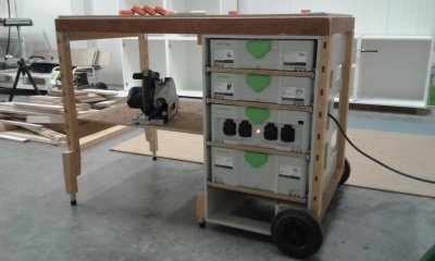

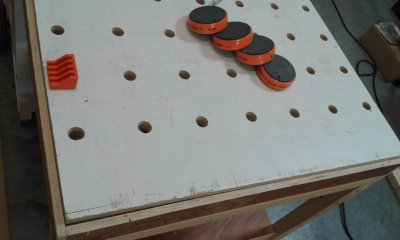

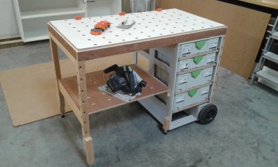

Goedemorgen waarde forum-leden !!!
De MFTC-XL is inmiddels alweer ruim 3 jaar in gebruik !!!
Nagenoeg dagelijks heb ik er nog enorm veel baat bij; een genot om mee te werken !!!
De vraag is dan: "Hoe ziet zo'n ding er dan ná verloop van drie jaar intensief gebruik uit ?" Aangezien beelden meer zeggen dan 1000 woorden... :cool:
Na zoveel dagen van intensief gebruik niet verkeerd toch ??? :rolleyes:

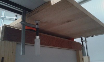

Hoi Ekko,
Ik zie toch wel een paar duidelijke gebruikssporen (foto 2) heb je er met een bijl ingeslagen?:D
Het is inderdaad een geweldige fijne werktafel al gebruik ik deze niet dagelijks.

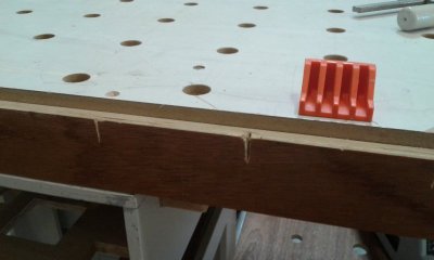

Nee, nee zo erg is het niet gesteld... :eek: Dit is het resultaat van iets te enthousiast met de decoupeerzaag bezig zijn... De bekende "even snel iets zagen klusjes"...

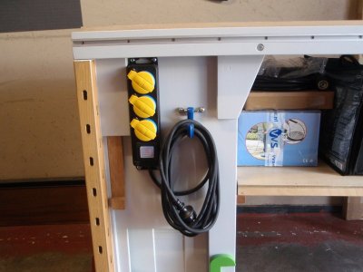

Prachtig hoor maar ja in zo'n XL uitvoering is daar plaats genoeg voor
Eerlijk is eerlijk... ik heb de sys-hub er eigenlijk nooit in staan... :rolleyes:
Staat standaard op de stofzuiger, zodat overal waar de stofzuiger is er ook voldoende stroompunten aanwezig zijn, extra kabels voorhanden zijn (zitten erin...) en de stofafzuiging zélf...

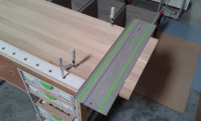

Ik heb een vraag.
't Is eigenlijk een generische vraag, die misschien zelfs een eigen topic 'verdient', maar bon, hier zitten nu de MFT-adepten allemaal op een hoop (en aan de koeken, vreetzakskes!), dus ik dacht, ik waag mijn kans hier…
Bij de meeste MFTs - ook deze gebaseerd op het ontwerp van Tim - enfin zeg maar tafels met gaten in, zit er ook een opstaande rand omheen, voor de sterkte uiteraard (torsiebox principe), en dan vaak ook met rail ingefreesd om vertikaal te kunnen klemmen.
Maarreuh, als jullie dan zagen met de (inval)cirkelzaag op rail, klemmen jullie dan nooit de rail? Want dan zit die rand toch in de weg? Of mikken jullie de bek vd klem precies op de zijkant van de rand?

Ik heb een vraag.
Jimbo, als ik het goed begrepen heb bedoel je of er genoeg ruimte onder het blad zit om de railklem vast te zetten.
Hierbij een foto van de onderzijde van mijn MFTC tafel zoals je ziet is het frame dikker als een plankdikte nl. minimaal 30mm of meer,
breed genoeg om een railklem op vast te zetten.
Ik praat alleen voor de MFTC tafel en weet niet of de andere tafels problemen geven.
Aan de voorkant waar de systainers zitten is het wel iets moeilijker om de klem vast te zetten.
Mvg, :).

Zoiets bedoel ik ja.
Ik gebruik nu de snelspanners van Bessey: http://www.gereedschappro.nl/handgereedschap/actie-snelspanklem-lijmklem-gtr16s6h/16989
Daarmee heb ik 2 "problemen" (virtueel dan, want ik heb nog geen MFT):
1) zoals je ziet zit de bek vd klem op ongeveer 7-8cm van de kant. Deze klem zou dus voorbij de verdikking schuiven van jouw tafel. Merk op dat ik mijn railklemmen nu nog "blind" plaats: inschuiven tot ie niet meer verder kan, dan omhoog duwen tot ie ook daar niet meer verder kan, en dan dichtknijpen. Een eenvoudige procedure die je zonder ernaar te kijken kan uitvoeren. Dit zou bij jouw tafel niet meer gaan, want hier kan je de klem niet helemaal tot tegen de zijkant vd tafel inschuiven want dan zit ie voorbij de verdikking, toch?
2) De rode hendel plooit erg ver uit naar binnen toe. Om en bij de 20cm. Die ruimte moet ik dus ook sowieso vrijhouden onder een tafel. Nu ja, dat probleem is niet "MFT specifiek", dat heb je bij alle opstellingen.
Ik blijf maar denken dat ik een eenvoudige truc mis. Ik zou het erg jammer vinden dat wanneer ik aan een MFT-variant begin (enfin, ik wil gewoon es een keer een stabiele werktafel met rails op de zijkant en gaten in de bovenkant), dat ik mijn handige klemmethode moet opgeven en onder tafel ga moeten gaan turen om de bek vd klem precies op de rand vd tafel te mikken.
Ik zou natuurlijk gewoon de hele breedte van zo'n klem kunnen uitdikken, dan is het probleem meteen opgelost. Maar aangezien ik dat niemand zie doen…

@Jimbo
Inderdaad, je kan de klem niet helemaal tegen het frame aanschuiven.
Nu heb ik niet van die geavanceerde klemmen maar gewoon ouderwetse met een draaihandel.
En ik moet inderdaad goed mikken aan de onderkant om het vast te zetten want boven past het ook maar net.
Mvg, :).
Eerlijk gezegd klem ik zelden de rails op het te zagen werk. Eigenlijk alléén als er sprake is van dikker materiaal (vaak massief....) waarbij ik niet in één keer wil zagen en/of bij het zagen in verstek.
Het te zagen materiaal leggen ik op bench cookies of op een opofferingsplaat en die klem ik op de MFTC-XL. Vervolgens klem ik de liniaal weer rechtstreeks aan het te zagen werkstuk.
