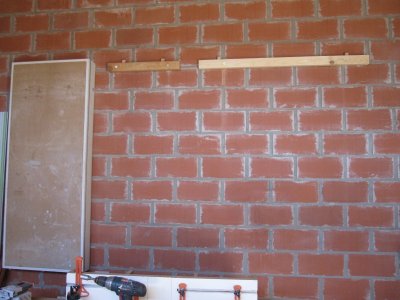

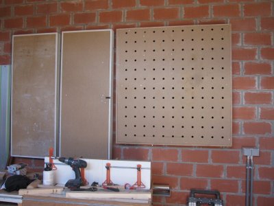

Ik heb de mftc gemaakt met een 4-tal bijzettafels. Om ze kwijt te geraken heb ik aan 1 van de kopse kanten van de tafel met de dominofrees een lange groef gemaakt, vervolgens heb ik in stukjes hout van 40x40mm gaten gemaakt voor 2 domino's en die er ook in gelijmd. Die balkjes heb ik aan de muur van mijn garage bevestigd en zo hangen mijn bijzettafels gewoon aan de muur als ik ze niet nodig heb!
Dit vraagt natuurlijk om een foto !! ;)
